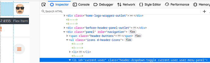

Diese Theme-Komponente ist großartig, danke! Sie scheint noch nicht für Horizon bereit zu sein?
Ich habe versucht, dieses Symbol auf viele Arten zu verstecken, aber nichts hat funktioniert. Es erscheint nur auf Mobilgeräten, nicht auf dem Desktop.
[EDIT] Habe es bereits wie folgt gemacht:
// Verstecke das Benutzer-Menü-Panel auf Mobilgeräten
.d-header-icons .header-dropdown-toggle [data-identifier="avatar-profile"] {
display: none !important;
