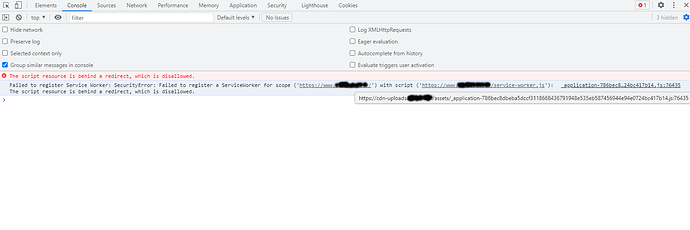

Service Worker の登録に失敗しました: リダイレクトによるセキュリティエラー
最新のアップデート以降、Chrome で Service Worker に関する以下の JS エラーが発生しています。
The script resource is behind a redirect, which is disallowed.
_application-786bec8dbeba5dccf3118668436791948e535eb587456944e94e0724bc417b14.js:76435
Failed to register Service Worker: SecurityError: Failed to register a ServiceWorker for scope ('https://www.xxxxx.com/') with script ('https://www.xxxxxx.com/service-worker.js'): The script resource is behind a redirect, which is disallowed.

奇妙なことに、デバッグコンソールでスクリプトを確認すると、
Could not load content for https://cdn-uploads.xxxxxxx.com/assets/_application-786bec8dbeba5dccf3118668436791948e535eb587456944e94e0724bc417b14.js (HTTP error: status code 403, net::ERR_HTTP_RESPONSE_CODE_FAILURE)
というエラーが表示されます。
どうやら、そのスクリプトが存在しないようです。今すぐアプリを再ビルドしてみます。もしかしたら一時的な不具合かもしれません。

つまり、_aplication は Chrome DevTools の誤りです。これは application の整形済みバージョンであり、実際には存在しません。これはこのトピックの主題とは関係ありません…
つまり、リダイレクトの背後にあるわけではありません。もしかすると、ブラウザがその URL のリダイレクトをキャッシュしている可能性がありますか?DevTools の Network タブでこの特定のリクエストを確認できますか?
