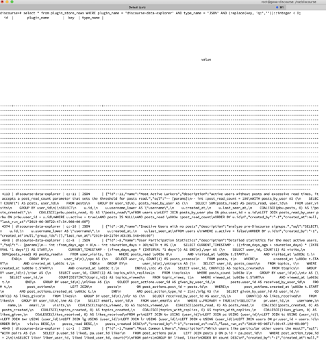

Parece que tenho um ID “10” duplicado:
4374 | discourse-data-explorer | q:-10 | JSON      | {"id":-10,"name":"Inactive Users with no posts","description":"analyze pre-Discourse signups.","sql":"SELECT\
n    u.id,\n    u.username_lower AS \"username\",\n    u.created_at,\n    u.last_seen_at\nFROM users u\nWHERE u.active = false\nORDER BY u.id\n","created_by":"-1",
"created_at":null,"group_ids":[],"last_run_at":"2019-10-21T04:03:35.548+00:00"}
4114 | discourse-data-explorer | q:-10 | JSON      | {"id":-10,"name":"Inactive Users with no posts","description":"analyze pre-Discourse signups.","sql":"SELECT\
"created_at":null,"last_run_at":"2019-02-27T06:17:48.317+00:00"}

Ah, então isso aqui?
DELETE from plugin_store_rows WHERE id = 4374;
Sim. Você deve ver o cabeçalho da coluna correto na saída da consulta PL/SQL, certo?
Agora que você mencionou, sim. Eu rolei para baixo porque a saída é assim:
