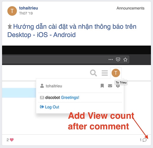

Bonjour @awesomerobot
Comment puis-je ajouter le nombre de vues du sujet après le nombre de commentaires ?
Merci !

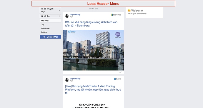

Je ne sais pas pourquoi mon forum a perdu le menu d’en-tête.
Si vous ouvrez l’inspecteur web de votre navigateur, voyez-vous des erreurs dans la console ? Avez-vous d’autres thèmes ou extensions installés ? Ce thème évolue beaucoup, il n’est donc pas compatible avec de nombreuses extensions ou d’autres thèmes/composants.

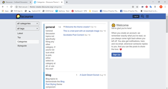

Il semble que ce ne soit pas activé aux endroits suivants :
Par exemple, j’ai remarqué que les descriptions de catégories paraissent tassées et peu attrayantes avec ce thème, comme on peut le voir sur votre démo :
Il existe déjà quelques sites en direct utilisant ce thème. Si vous remarquez des problèmes, vous pouvez les signaler ici et je m’en occuperai dès que j’aurai l’occasion. Le thème est open source, donc toute amélioration proposée par d’autres développeurs est également la bienvenue !
Comme mentionné dans le message d’origine, ce thème ne fonctionne qu’avec le style de page de catégorie « catégories uniquement » (malheureusement, les aperçus du thème sur notre site de création de thèmes ne permettent pas de définir un autre style de page de catégorie).
J’avais prévu d’ajouter le support pour d’autres styles de catégories ; je vais essayer de m’en occuper cette semaine.

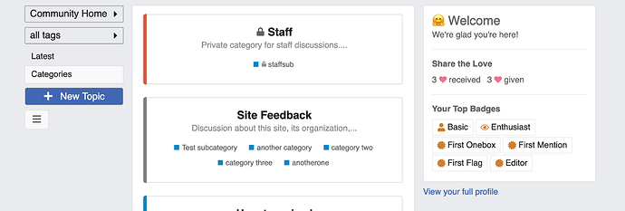

Une mise à jour a été ajoutée ici pour prendre en charge tous les styles de pages de catégorie

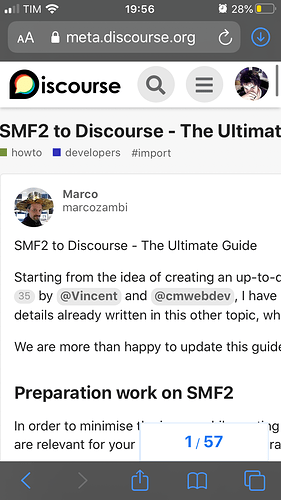

Il faut ajuster la position du titre, du texte et de certains éléments
iPhone 6s
1 « J'aime »

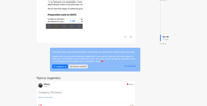

Bonjour,
Créez un composant de thème et ajoutez ce code au CSS mobile.
.regular .container.posts{
    width: 100%;
L’autre concerne le bouton d’appel à l’action (CTA) d’inscription sur le CSS de bureau :
.signup-cta{
    margin: 0;
Il vaut mieux attendre que le créateur du thème mette à jour.
C’est pourquoi j’ai dit de créer un composant de thème, car vous pouvez simplement le supprimer lorsque le thème est mis à jour, et cela fonctionne bien tant qu’ils ne mettent pas à jour le thème. Mais si vous ne voulez pas l’utiliser en production, alors attendez.
Les problèmes ci-dessus ont été résolus.
