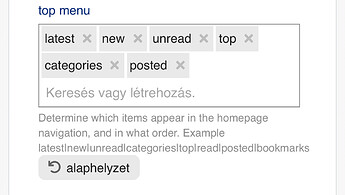

Puoi selezionare nell’area dell’interfaccia. Clicca qui! e modifica la sezione Pagina iniziale predefinita.
Come Amministratore:
Vai a questa pagina: /admin/site_settings/category/all_results?filter=Top%20menu
E modifica questa sezione:

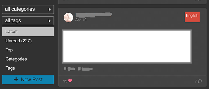

Inoltre, se impostiamo lo stile della categoria su BOX, l’altezza della casella è piuttosto grande.
Dai un’occhiata qui
Non hai mai avuto bisogno di modificare il CSS del tema per gli annunci interni. Dovresti creare un nuovo componente del tema con il tuo CSS e aggiungerlo al tema.
Questa è un’area di potenziale miglioramento :+1:
Puoi dirmi dove vedi questo problema?

Ecco un’immagine che mostra il problema. Puoi anche notare che il “#” davanti alle categorie è anch’esso disallineato in qualche modo.

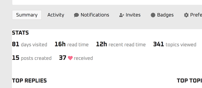

La sezione del profilo del tema Fakebook ha bisogno di un po’ di padding.
5 Mi Piace

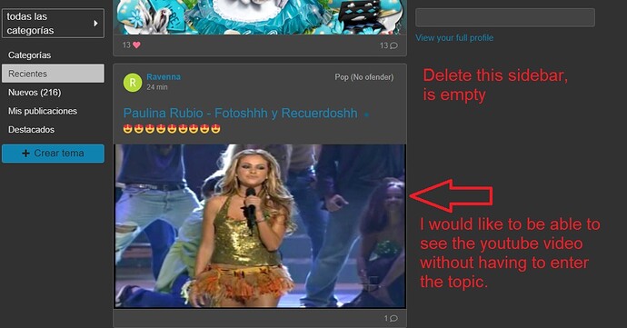

Vorrei che avesse queste funzioni:
Qualcuno sa come fare in modo che il post iniziale appaia intero nelle ultime notizie?
