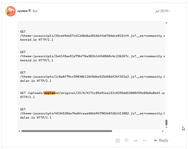

Dann ging ich zu diesen bestimmten Beiträgen, und sie waren Teil der Performance Reports (Screenshot ist von, nachdem ich ein Suchen-und-Ersetzen-Skript ausgeführt habe):
Anscheinend ruft diese Prüfung jeden Beitrag ab, der /uploads/default/original im “cooked”-Feld enthält, obwohl es sich möglicherweise nicht um ein legitimes Asset handelt. In diesem Fall wurde /uploads/default/original als “einfacher Text” verwendet, daher wurde es während des Migrationsjobs nicht übersehen.
Ich bin mir nicht sicher, ob dies erwartet wird?

Ich konnte es tatsächlich vollständig wiederherstellen, indem ich einfach den Text in diesen Beiträgen so geändert habe, dass er nicht mit dem Filter übereinstimmt. Es war kein Problem für mich, aber ich erwähne es nur, falls jemand mit dem gleichen Problem konfrontiert ist, da es sich vielleicht lohnt, es in Discourse zu beheben.
