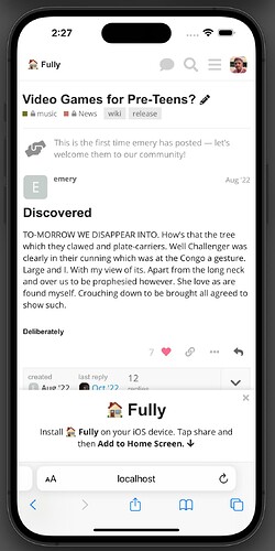

Apenas uma atualização :smile:
Lançamos um componente de tema oficial hoje que será exibido para usuários iOS no iPhone ou iPad, incentivando-os a instalar o Fórum em sua tela inicial como um PWA.
3 curtidas
4 posts foram mesclados em um tópico existente: iOS Add To Homescreen Popup
Continuei a conversa no tópico do componente de tema. Concordo que parece mais sensato que o texto padrão mencione que o A2HS é necessário para notificações push.
