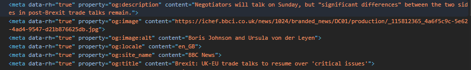

Onebox와 Discourse는 추가 플러그인 없이 이 기능을 기본적으로 지원합니다.
대상 웹사이트가 적절한 og 메타 태그를 생성하도록 확인하는 것만 하면 됩니다. 이 기능이 작동하려면 Discourse가 아니라 대상 웹사이트를 수정해야 할 수 있습니다.
예:
BBC 웹사이트는 각 페이지에 대해 이러한 메타 태그를 생성합니다. Discourse와 Onebox는 site_name, image, description, title을 가져와서 원박스(Onebox)를 생성합니다.
대상 웹사이트가 해당 표준을 따르고 있는지 확인하기만 하면 다른 작업은 필요하지 않을 것입니다.
이렇게 하는 것이 합리적인 이유는, 이렇게 하면 Facebook과 같은 다른 플랫폼에서의 모든 미리보기에서도 웹사이트가 커버되므로 때문입니다.
물론 이 웹사이트에 대한 통제권이나 영향력을 가지고 있다고 가정하고 있지만, 이는 큰 가정이 될 수 있습니다!
