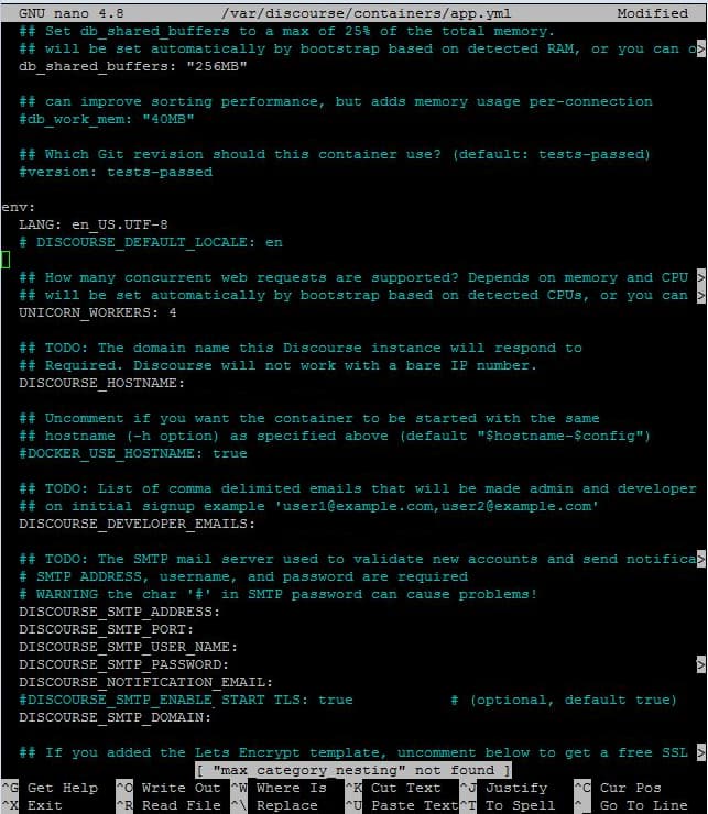

Encontrar/editar configurações ocultas?
Alguém pode me ajudar a encontrar e editar variáveis de ambiente?
Vários posts indicam que configurações ocultas podem ser editadas, como
max_category_nesting
mas quando procuro por esse item específico no aplicativo, o resultado é “não encontrado”.
Então, acho que estou fazendo errado. Qualquer ajuda será muito apreciada.
Obrigado!
As configurações ocultas do site podem ser definidas no console Rails do seu site. Se você entrar no console Rails e digitar SiteSetting.max_category_nesting, o valor atual da configuração será retornado. Supondo que você queira atualizar seu valor para 3, você pode fazer isso com o seguinte comando:
SiteSetting.max_category_nesting=3
