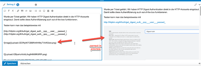

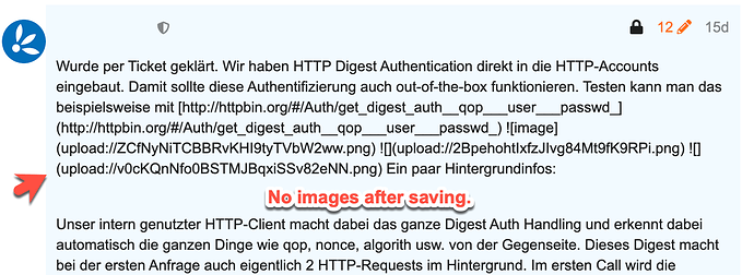

Estou com o mesmo problema. Vejo duas imagens na pré-visualização, mas após salvar, fica assim:
Alguma solução para fazer as imagens também aparecerem na postagem e não apenas na pré-visualização?

Você precisa editar a postagem para adicionar uma linha em branco acima de ambas as tags Markdown.
Se você estiver publicando as postagens no Discourse a partir de um site, deve adicionar o domínio a partir do qual as imagens são servidas à configuração do site domínios de download de imagens desabilitados do Discourse. Isso deve evitar que o problema ocorra em novas postagens publicadas no Discourse.

Não estou entendendo realmente a complicação aqui. Claramente, a tag de imagem HTML está sendo substituída por markdown — por exemplo, ![](upload://6zqK52dO23i1JsYH2oyMU12U2ro.jpeg). Por que não incluir apenas dois retornos de carro antes do !? Isso fará com que seja renderizado corretamente e permitirá que o recurso de upload de imagem funcione, evitando imagens quebradas e problemas entre sites.
Existe alguma situação do mundo real, não teórica, em que esse espaço em branco possa causar um problema? Esse problema é pior do que o estado atual do plugin, onde as imagens simplesmente quebram o tempo todo?
Nosso plugin do WordPress tenta contornar o problema fazendo exatamente isso no lado do WordPress. Inserir dois retornos de carro antes de qualquer tag HTML img antes de o post ser publicado no Discourse resolve o problema.
Acredito que tenha sugerido adicionar algo semelhante ao nosso analisador markdown aqui: Markdown rendering issue with image surrounded with HTML. Acredito que o motivo para rejeitar essa abordagem foi porque não queremos nos desviar da especificação CommonMark.
