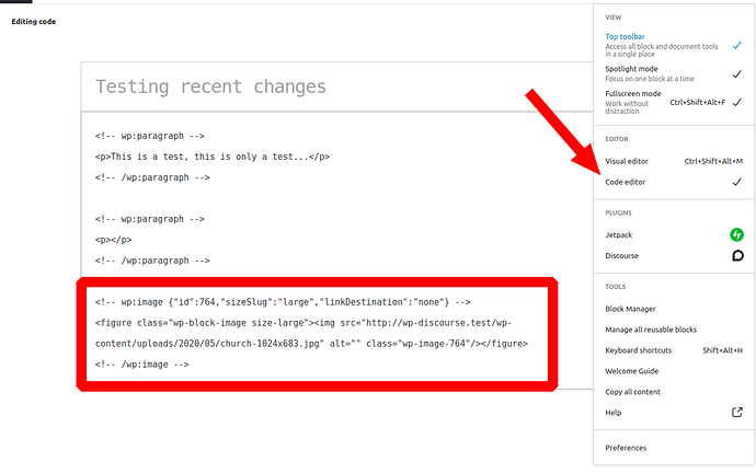

Você consegue verificar a marcação das imagens na postagem do WordPress selecionando o ‘Editor de código’ na barra lateral? O que me pergunto é em que tipo de bloco (se houver) as imagens estão:
O plugin do WordPress usa nomes de bloco para analisar as imagens. Se a imagem não estiver em um bloco que o plugin esteja atualmente gerenciando, sua marcação não será limpa.

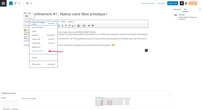

O post do WP foi uma cópia e colagem do Facebook, aqui está uma amostra do código HTML.
As imagens eram emojis de imagem:
<div dir="auto"><span class="pq6dq46d tbxw36s4 knj5qynh kvgmc6g5 ditlmg2l oygrvhab nvdbi5me sf5mxxl7 gl3lb2sf hhz5lgdu"><img src="https://static.xx.fbcdn.net/images/emoji.php/v9/t34/1/16/1f914.png" alt="🤔" width="16" height="16"></span>Comment ? Vous avez 1 mois pour nous envoyer vos plus beaux poèmes et/ou dessins sur le thème du monocycle, ce qu’il vous évoque, votre passion pour ce sport, etc.</div>
Eu não tenho a mesma barra lateral que você no editor de blocos, então exibi o conteúdo HTML do bloco com esta opção:
Se o problema ocorrer porque não é conteúdo “regular” do WP, mas uma cópia e colagem em HTML, isso não é um problema. Vou avisar meus usuários para evitar copiar e colar imagens, até mesmo emojis. :slight_smile:
