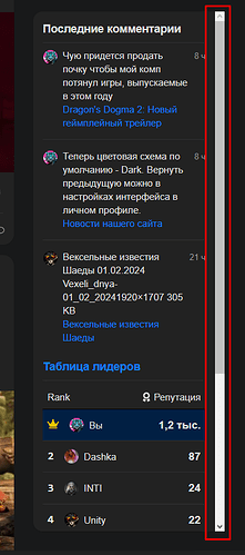

C’est de ma faute. Si je me souviens bien, il ne contient pas de barre de défilement car elle n’est pas collante par défaut. Je vais vérifier cela et ajouter une barre de défilement personnalisée. Quelque chose comme ce que la barre latérale a.
2 « J'aime »
Je vous serai reconnaissant si vous faites cela. Ce serait formidable si les éléments étaient affichés séparément et ne défilaient pas.
1 « J'aime »

Bonjour :wave:
Mise à jour du composant de thème Right Sidebar Blocks. :rocket:
  • Ajout d’une barre de défilement personnalisée (empruntée à la barre latérale)
  • Ajout d’un nouveau paramètre : right sidebar blocks expanded
    (L’activation de ce paramètre développera la hauteur des blocs de la barre latérale droite et séparera les composants. Le dernier composant est fixe.)
Ajout d’une barre de défilement personnalisée à un mixin.

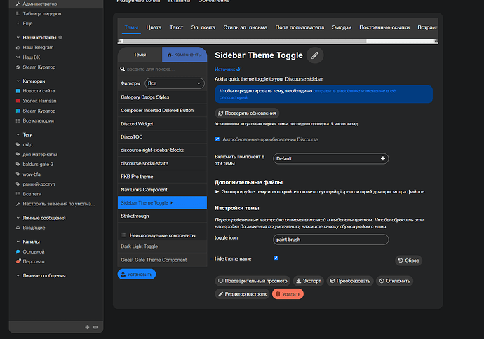

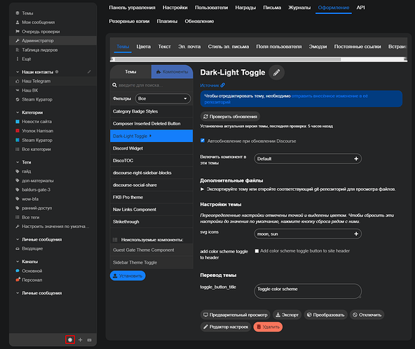

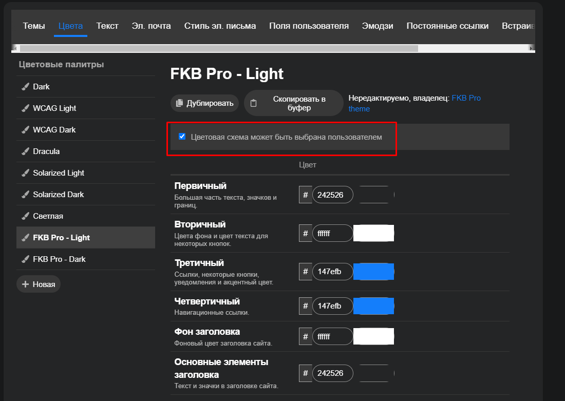

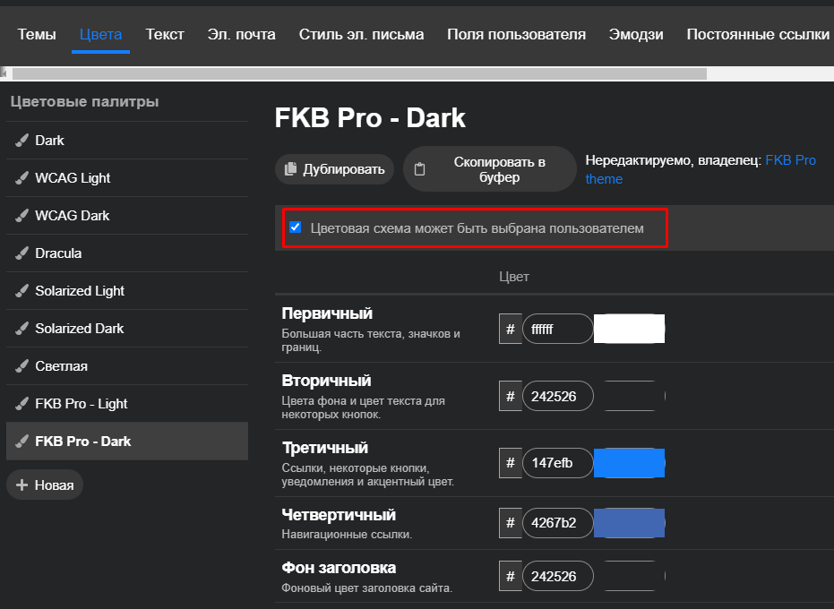

Bonjour. J’essaie d’ajouter un composant de thème en changeant le schéma de couleurs - nuit/jour. Les deux composants de thème que j’ai trouvés ne fonctionnent tout simplement pas.
Le thème sombre est sélectionné dans les paramètres d’administration par défaut.
Dans les couleurs, j’ai défini 2 thèmes (sombre et blanc) modifiables par l’utilisateur (FKB Pro - Light et FKB Pro Dark).
Je serai très reconnaissant pour tout indice sur la façon de faire basculer le schéma de couleurs sur simple pression d’un bouton pour n’importe quel utilisateur.
J’ai écrit ici car je suppose que le composant officiel devrait fonctionner, mais tout ce qui se passe après son installation est que le panneau de gauche change un peu.

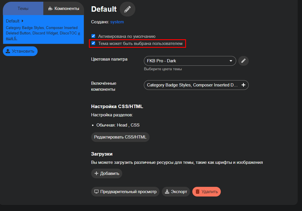

J’ai vérifié le Sidebar theme toggle maintenant et cela fonctionne pour moi. Avez-vous activé le composant pour tous vos thèmes où vous souhaitez l’utiliser ? Sur la page des thèmes, vous devez cocher le champ Le thème peut être sélectionné par les utilisateurs.
1 « J'aime »
  1. id du schéma de couleurs du mode sombre par défaut - oui
  1. Le thème peut être sélectionné par les utilisateurs
Qu’est-ce que je fais de mal ? )

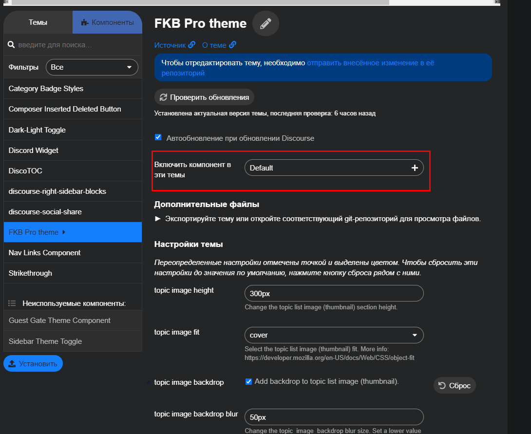

Ce sont deux composants de thème distincts.
Sur les images que vous avez partagées :arrow_down_small:

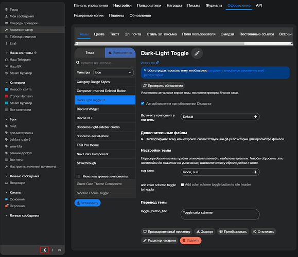

  1. Il s’agit du schéma de couleurs. C’est un autre composant de thème appelé : Dark/Light Mode Toggle, vous devez donc l’installer également.

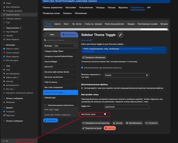

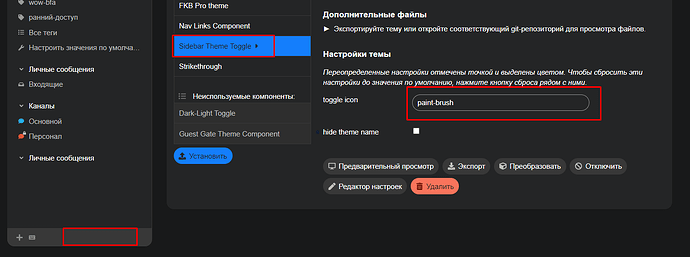

    Les autres images que vous avez partagées concernent le basculement de thème de la barre latérale : Sidebar theme toggle

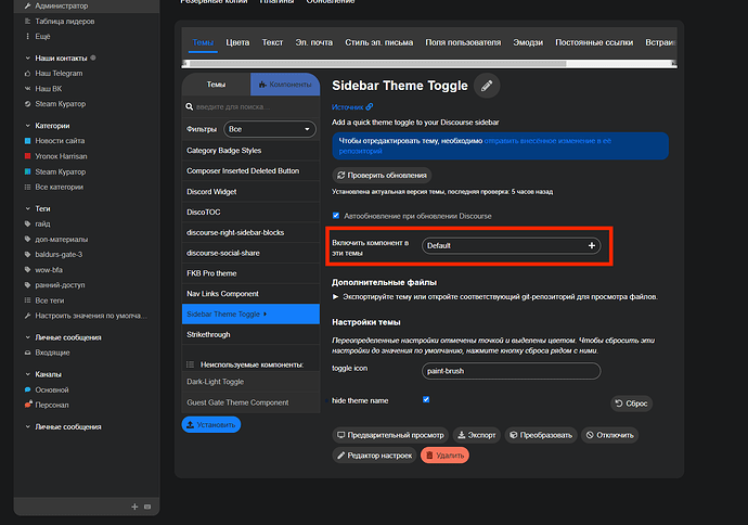

    Sur les 4 images, je vois que vous n’avez activé le composant de thème que pour le thème par défaut. Vous devez également l’activer pour le thème FKB Pro.
Cliquez ici et sélectionnez également le thème FKB Pro.
Les paramètres sont les mêmes, rien ne change lors du changement.
Concernant le sujet, oui, je comprends, j’essaierai. Mais je veux quand même un changement, pas un thème, mais un changement de palette de couleurs.
Même situation, vous devez ajouter le thème FKB Pro aux thèmes activés comme je l’ai mentionné ci-dessus.
Tout ceci est par défaut
Ah, je vois. Le problème est que vous avez installé le thème FKB Pro en tant que composant de thème. Vous devez le convertir en thème. (Si je me souviens bien, il y a un bouton en bas de la page des thèmes qui peut le convertir en thème. Ou vous devez réinstaller le thème FKB Pro en tant que thème.)
