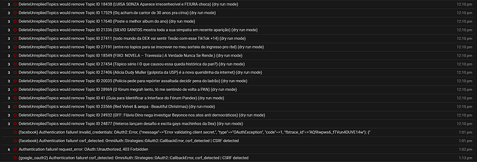

jetzt zeige es
:frowning:
Fehler
beim Laden von /permalink-check.json
Etwas ist schiefgelaufen.
Sie können mit der Untersuchung des Problems beginnen, indem Sie die Seite /logs aufrufen.
so wie dieser? Ich verstehe nichts

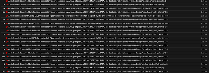

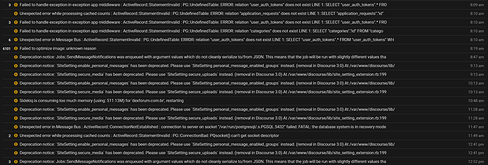

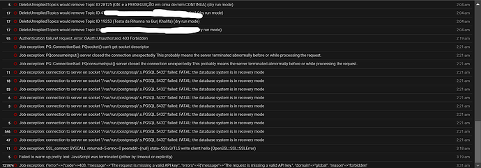

Ich habe getan, was mir gesagt wurde, ich habe einen neuen Server erstellt, ich habe eine neue Discourse-Installation durchgeführt und dasselbe Backup hochgeladen (da ich kein anderes hatte), aber diese Fehler treten auf. Was für Fehler sind das? Sollte ich mir Sorgen machen? Wie behebe ich sie?
