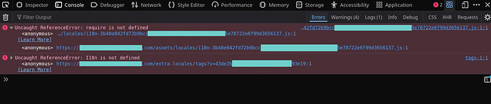

Weder der abgesicherte Modus noch die staff_action_logs lieferten Ergebnisse oder Hinweise.
Jedoch :thinking:
Erstes Anzeichen, dass etwas faul ist.
Screenshot vom Webentwickler-Tool in Firefox :point_down:t3:
Ich habe meine Domain geschwärzt. (und noch mehr, weil ich nicht weiß, ob sie sensibel ist oder nicht :man_shrugging:t3: :sweat_smile:)
Diese Fehler gehen weit über mein Verständnis hinaus.
Vielleicht weiß jemand, was man daraus machen kann?

Treten diese Fehler nur auf dem Anmeldebildschirm auf? Verschwinden sie im abgesicherten Modus?

Nein. Sie erscheinen auf jeder Seite. Auch nach dem Aktualisieren der Seite.
Ja, das tun sie! :face_with_raised_eyebrow:

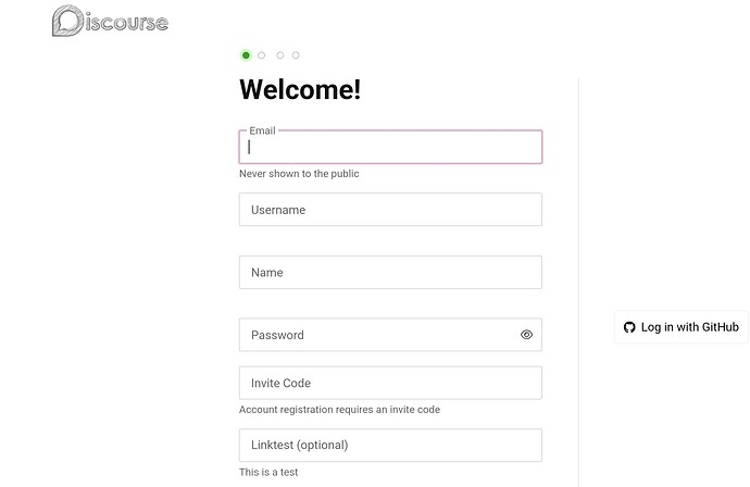

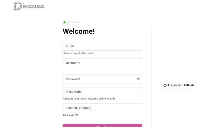

Erscheint das Feld „Name“ wieder im Registrierungsformular, wenn Sie das Kontrollkästchen „Anmeldung erforderlich“ deaktivieren? :thinking:
8 „Gefällt mir“
Ich stimme Ihnen zu. Die Einstellung „Anmeldung erforderlich“ ist der entscheidende Punkt :clap:
„Anmeldung erforderlich“ deaktiviert, das Namensfeld wird wie erwartet angezeigt:
„Anmeldung erforderlich“ aktiviert, das Namensfeld fehlt:

Es kommt wieder zurück! Super seltsam. Warum zum Teufel hängen die beiden zusammen? Also, ja, zur Bestätigung, ich deaktiviere das Kontrollkästchen „Anmeldung erforderlich“ und das Feld „Vollständiger Name“ erscheint wieder. Haben Sie weitere Gedanken, wie man das beheben kann, ohne den Inhalt der Community der Öffentlichkeit zugänglich machen zu müssen? Danke!
