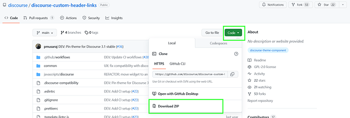

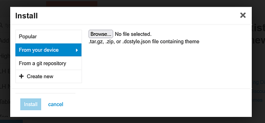

我认为另一种选择是下载 zip 文件,然后以这种方式上传:

我将尝试 zip

通过 zip 安装的组件似乎工作正常。
