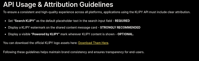

Ao solicitar uma chave KLIPY, eles pedem que a atribuição seja exibida. Como adicionamos isso ao popup? E como as pessoas estão usando sem isso?
1 Curtiu
Ah, costumávamos ter isso no componente de tema, mas não temos no núcleo. Havia um providerLogo:
O do Klipy foi adicionado em FEATURE: Add Klipy as GIF API provider by xfalcox · Pull Request #107 · discourse/discourse-gifs · GitHub . @davidb isso foi intencional, deixar esse logotipo do provedor de fora da versão principal?
2 Curtiram
Parece que foi esquecido ao portar para o core, infelizmente. Ele estava sendo exibido condicionalmente no componente do tema, mas agora devemos sempre exibi-lo.
Adicionado aqui: UX: add Klipy branding to gifs picker - Pull Request #41501 - discourse/discourse - GitHub

Não tenho certeza se os requisitos de atribuição foram realmente lidos. A marca é apenas 1 atribuição e é opcional:
https://docs.klipy.com/attribution

Acho que o componente do tema só tinha o “powered by Klipy” (desta lista), mas provavelmente deveríamos ter sido mais cuidadosos ao verificar contra o site oficial ao portar para o núcleo — adicionei o principal obrigatório em UX: add placeholder text for Klipy gifs search - Pull Request #41651 - discourse/discourse - GitHub
