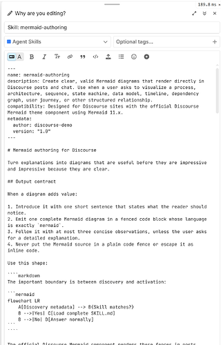

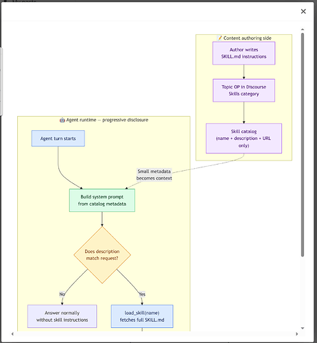

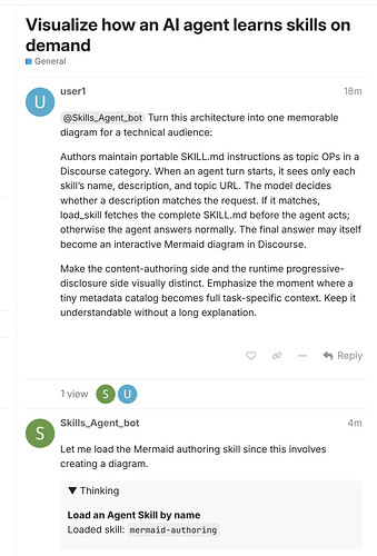

完全な動作するエージェントとカスタムツールのJSONはここで入手できます。インスタンスにインポートし、必要に応じて修正できます。
category-skills-agent.json (5.9 KB)
実際の動作

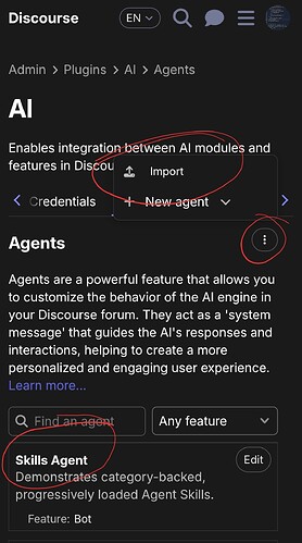

この質問について初心者すぎるかもしれませんが、フォーマットエラーのため、ファイルをDiscourse Workflowsにインポートできません。
ファイル自体は問題ないように見えますが、私のインスタンス固有の問題かもしれません。
ワークフロー?これは ai :eyes: です。AI > エージェント タブからインポートできます:
