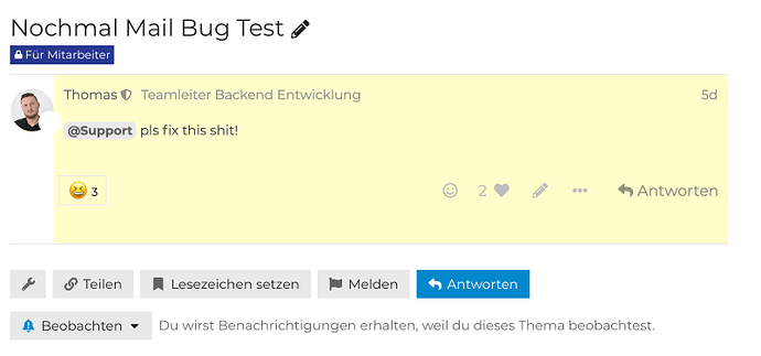

Klar!
Hier ist der Beitrag:
Entschuldige die Formulierung, es war nur ein Test :wink:
Und hier ist die E-Mail-Benachrichtigungsliste aus der Admin-Oberfläche:
Aus Neugier: Stimmen die benachrichtigten Benutzer mit denen überein, die die :laughing:-Antwort auf den Beitrag hinzugefügt haben? Wären Sie so nett, die auf Ihrer Instanz installierten Plugins aufzulisten?

Gute Frage! Aber nein. Keiner der Nutzer, die mit dem Retort-Plugin reagiert haben, wurde benachrichtigt. Die Nutzer, die tatsächlich benachrichtigt wurden, haben wirklich NICHTS mit dem Thread zu tun. Tatsächlich sind sie auf der Seite kaum je online.
