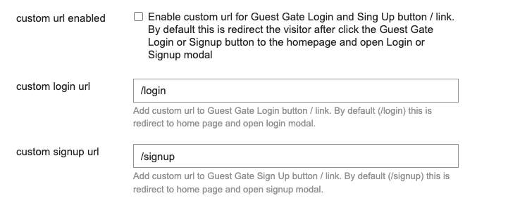

我已通过 Discourse Connect 进行了检查,对我来说一切正常。登录后,模态框不会出现。您能否分享您的访客网关设置(截图)和您的网站网址(在此处或私信)以便我进行检查?:slightly_smiling_face:
如果您使用 Discourse Connect,则必须禁用 custom url enabled 复选框。因为在点击访客网关模态框的登录/注册按钮后,它会首先尝试重定向到自定义 URL。如果您不勾选此复选框,按钮将使用 Discourse Connect URL。

我认为这是因为您在访客网关按钮上使用了自定义网址 https://www.showprowess.com/loginhttps://www.showprowess.com/register,这与 SSO 登录不同。请取消选中访客网关中的 custom url enabled 设置,然后重试。:slightly_smiling_face: 如果您取消选中此项,访客网关模态按钮将使用 Discourse Connect
1 个赞
所以我取消了勾选 - Screenshot - 50b6ee19e5e09edd5cee337f329be7a5 - Gyazo
但用户仍然无法从 WordPress 自动登录。现在两个按钮都指向 /login 页面,这是该站点的 Discourse Connect 链接。

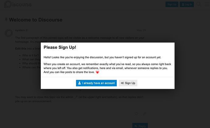

此更新移除了启用 Discourse Connect 时的注册按钮,仅显示登录按钮。我还为 Discourse Connect 登录按钮 guest_gate.sso_log_in 添加了不同的文本。您可以在主题翻译中找到它,默认文本为 登录。此更新还添加了一个自定义文本 guest_gate.or,默认分隔符为 ,出现在登录和注册链接之间。仅在您使用链接而非按钮时显示。

此更新将为登录和注册按钮添加图标。我还添加了一些设置来更改图标。

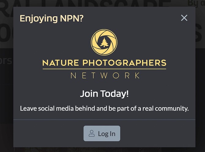

谢谢 Don!此更新后,我的“注册”按钮消失了,您知道为什么吗?
1 个赞
Memberful 也使用 Discourse Connect 吗?你能检查一下吗?谢谢 :slightly_smiling_face:
是的,它确实使用 Connect
1 个赞
我现在看到您的网站上,页眉上的“加入 NPN”按钮是自定义按钮,而“登录”按钮使用了 Discourse Connect。访客门户模态框按预期工作,因为您使用了 Discourse Connect 登录,所以默认情况下不显示注册按钮。这很困难,因为使用 Connect 的用户无法使用访客门户自定义网址设置进行身份验证登录,因为该网址大部分是生成的。但 Memberful 的登录网址似乎不包含生成部分。

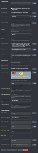

@Himanshu_Singh@davidkingham 我已将 Discourse Connect 注册按钮更新。\n\nhttps://github.com/VaperinaDEV/discourse-guest-gate-theme-component/pull/9\n\n它将为 Discourse Connect 登录添加设置和翻译。您可以禁用 custom url enable 部分,然后勾选 enable discourse connect signup 复选框,接着在 discourse connect signup url 中粘贴您在 custom signup url 中使用的注册 URL。\n\n主题设置
主题翻译
