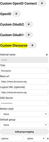

Wie in meinem Beitrag geschrieben, benötigen Sie Version 4.10. Dann gibt es in den Einstellungen für die soziale Anmeldung die Option „Benutzerdefinierte Discourse“.

Danke, Patrick! Ich habe die App jetzt noch einmal installiert und sehe die Option „Benutzerdefinierter Discourse“. Sie ist noch nicht in der Dokumentation erklärt, weshalb ich dachte, es hätte sich nichts geändert. Auch auf der Seite https://apps.nextcloud.com/apps/sociallogin gibt es einen Link zu einem defekten Link im Nextcloud-Supportforum, daher fällt es mir schwer herauszufinden, wo ich mit den Entwicklern über diese App sprechen kann.

  • App-Einstellungen werden nicht über den Abschnitt Apps erreicht, sondern über die Seitenleiste der Administrationseinstellungen. Es hat mich einen Moment gedauert, sie zu finden. :slight_smile:
  • Es gibt drei Abschnitte in den Administrationseinstellungen für die App, und die oberen und unteren Abschnitte haben Speicher-Buttons, aber der mittlere (für benutzerdefinierte Anbieter) nicht. Es ist nicht klar, welchen man zum Speichern benutzerdefinierter Discourse-Einstellungen verwenden soll. Antwort: Beide funktionieren auf die gleiche Weise.

  • Die Gruppenzuordnung funktioniert super! Am wichtigsten war die Zuordnung von admins → Nextcloud admin, damit Admins in meinem Forum Admin-Rechte in Nextcloud haben. Ich konnte auch Zuordnungen für Gruppen hinzufügen, die für sichere Kategorien verwendet werden, um auch Zugriff auf sichere Ordner in Nextcloud zu erhalten, die mit diesen sicheren Kategorien verbunden sind.

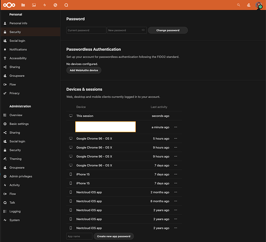

Ich bin mir nicht ganz sicher, was Sie mit Gerätepasswörtern meinen – ich habe den von Ihnen bereitgestellten Link angesehen, aber die Screenshots der Benutzereinstellungen auf dieser Seite sehen nicht so aus wie in meiner Nextcloud-Instanz. Vielleicht verwenden wir eine andere Version? Ich bin auf 23.0.0 im stabilen Update-Kanal. :thinking: Oder gibt es vielleicht eine App, die ich installieren muss?

Der Screenshot scheint etwas veraltet zu sein, aber ich habe eine sehr ähnliche Tabelle (einschließlich des „Buttons zum Erstellen eines neuen gerätespezifischen Passworts“), wenn ich /settings/user/security auf meiner Nextcloud 23.0 Stable-Instanz öffne. Können Sie einen Screenshot Ihrer Seite posten?
Es wird nicht lange dauern, meine bestehenden Benutzer zu reparieren – ich habe nur wenige davon auf meiner Website. Aber in Bezug auf eine langfristige, replizierbare Lösung, die für alle funktioniert, die Discourse als Authentifizierungsanbieter für Nextcloud nutzen möchten, scheint es sinnvoll zu sein, nur einen Benutzer pro E-Mail-Adresse zuzulassen und sie automatisch anhand der E-Mail-Adresse zuzuordnen. Die Benutzer müssen nichts tun, damit dies geschieht.
Hier sieht meine Seite /settings/user/security so aus.
Ganz am Ende der Seite befindet sich die Option „Neues App-Passwort erstellen“. Dort können Sie neue Anmeldeinformationen z. B. für Desktop-Clients erstellen.
Okay, das ergibt Sinn, auch wenn die Sprache etwas verwirrend ist. Ich glaube, ich verstehe es jetzt. Neue Benutzer, die sich noch nie direkt bei Nextcloud angemeldet haben und die App installieren möchten, müssen die Schaltfläche „App-Passwort erstellen“ verwenden, um ein neues „App-Passwort“ dafür zu erstellen. Idealerweise wäre dies ein Passwort pro Gerät, muss aber nicht sein.
