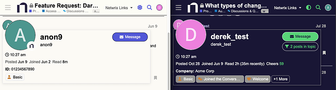

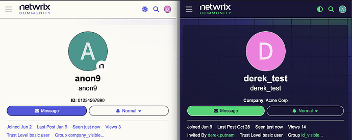

Ho due utenti, derek_test (a sinistra) e anon9 (a destra). I campi ID e Azienda sono entrambi popolati nei loro profili, ma solo uno è visibile all’altro. derek_test può vedere ID e anon9 può vedere Azienda.
Profili utente
Carte utente

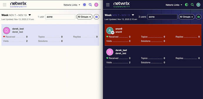

Ricerca
In questo caso, anon9 (a destra) può vedere l’azienda e cercare Acme.

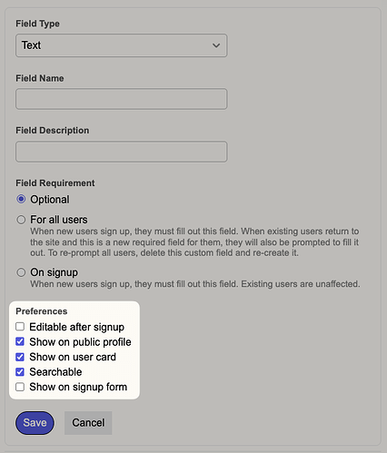

Prerequisiti
Questo sfrutta Campi utente personalizzati. Queste impostazioni determinano dove saranno visibili i campi:
:white_check_mark: Rivedi queste impostazioni una volta che i campi sono stati popolati o crea le autorizzazioni in anticipo, in modo che questi campi non vengano mai esposti.
