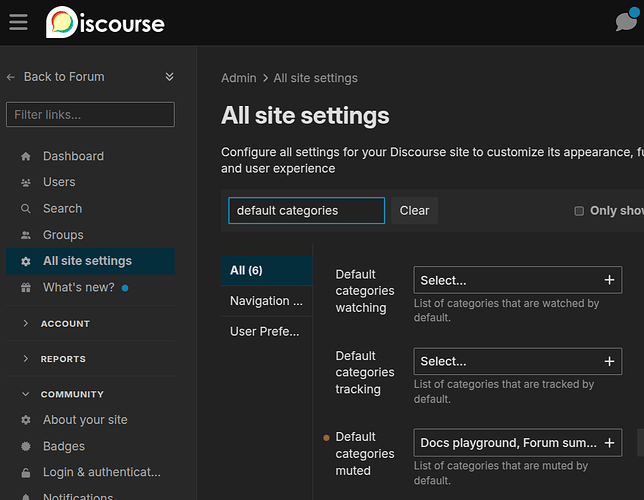

Então, quais são essas configurações do site de categorias padrão silenciadas sobre as quais as pessoas estão falando nesse tópico?
está aqui:
vá para todas as configurações do site e insira “categorias padrão” no filtro de configurações na parte superior da página. Existem também configurações padrão para assistindo e rastreando.
EDIT: Agora estou auto-hospedando, não mais em uma versão de teste.

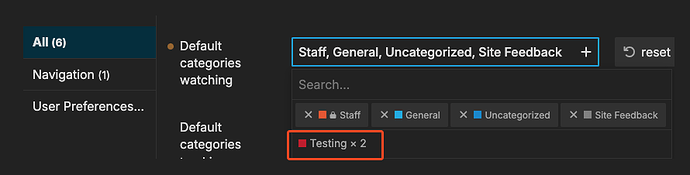

Infelizmente, isso não parece funcionar, ou estou perdendo alguma coisa.
Adicionei todas as categorias ao “Default Categories Watching”, exceto uma.

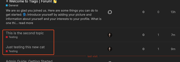

Então, criei um novo tópico naquela que excluí, mas quando volto para a página principal de Tópicos, posso ver os tópicos lá, aqueles que deveriam ser excluídos.
Talvez essa opção não seja o que estou procurando?
Se minha pergunta não foi clara o suficiente, basicamente só quero excluir tópicos de uma determinada categoria da página principal de Tópicos. Por exemplo, se eu tiver uma categoria de Classificados e ela for muito ativa, não quero que novos tópicos apareçam em “Mais Recentes”, pois isso lotará a lista para outros usuários mais interessados em discussões reais.
