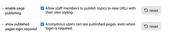

A única maneira que consigo pensar no momento é usar a publicação de páginas, mas o tópico não aparecerá em uma lista de tópicos para usuários anônimos, então você teria que vincular a página publicada a um tópico que os usuários anônimos possam ver. Você pode publicar uma postagem de tópico e torná-la visível para todos os usuários, mesmo que o tópico esteja em uma categoria segura. Você precisa definir as seguintes configurações de administrador:
Em seguida, a partir de uma categoria cujas configurações de segurança estejam configuradas para que usuários anônimos não possam acessá-la ou vê-la, você pode publicar uma página pública que mostre apenas a primeira postagem. Mas suspeito que isso não é o que você está procurando e gostaria que as postagens originais do tópico aparecessem normalmente para usuários anônimos nas páginas da lista de tópicos, e não acredito que seja possível sem talvez criar um plugin.

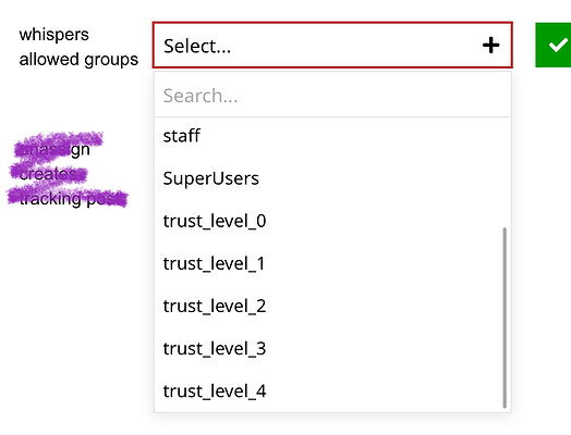

você pode ser capaz de usar a função whispers para conseguir isso de alguma forma, definindo-a para o nível de confiança 0 (ou até mesmo 1).
