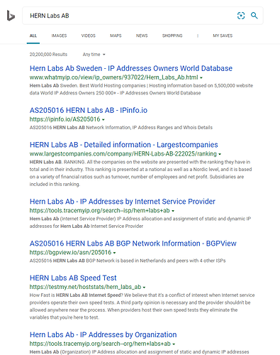

이것이 Bing에서 제가 찾을 수 있는 내용입니다. 스웨덴에 기반을 두고 있을 수도 있습니다.
도움이 될 수 있기를 바랍니다. :slightly_smiling_face:

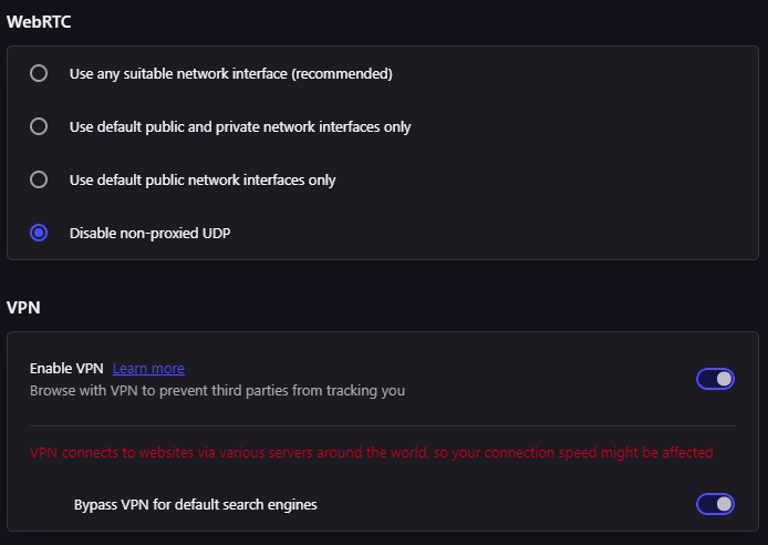

그는 분명히 Opera나 Opera GX 중 하나를 사용하고 있습니다 (후자에 대해 조금 경험이 있으니, 궁금한 점이 있으시면 언제든 물어보세요).
Opera GX에서 VPN 기능이 이렇게 보입니다.
VPN 기능이 활성화되면 다른 토글이 나타납니다.
인터페이스는 이런 모습입니다.
서로 다른 위치를 선택할 수 있습니다.
VPN 기능이 활성화되어 있느냐 아니냐에 따라 다른 설정이 자동으로 변경될 수 있습니다.
여기서 볼 수 있듯이, WebRTC 설정이 자동으로 변경됩니다.
어쨌든, 대략 이 정도가 전부입니다! 다시 한번 말씀드리지만, 궁금한 점이 있으시면 언제든 물어보세요! :slightly_smiling_face:
