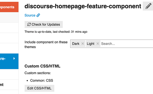

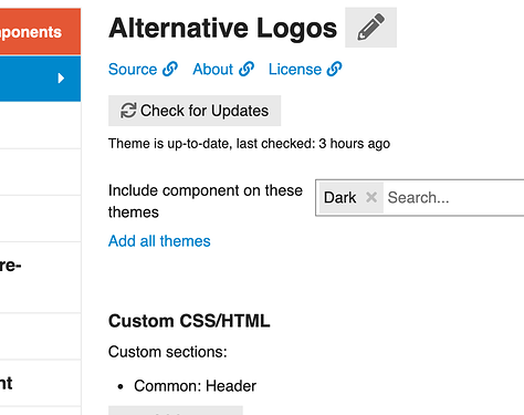

A proposito, le impostazioni del componente non mostrano ancora un link “About” nella mia configurazione, anche se ho appena aggiornato: vedi gli screenshot qui sotto
Ora vedo che about.json contiene il codice necessario:
eg per i Loghi Alternativi (https://meta.discourse.org/t/alternative-logo/88502) è
  "name": "Alternative Logos",
  "about_url": "https://meta.discourse.org/t/alternative-logo/88502",
  "license_url": "https://github.com/discourse/discourse-alt-logo/blob/master/LICENSE",
  "component": true
