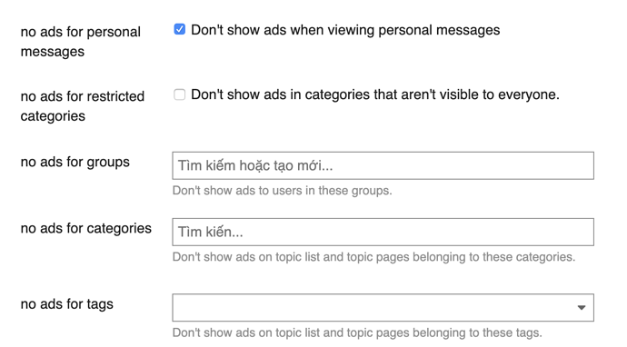

Suggestion rapide : Je pense que ce serait génial si certaines options globales du plugin de publicité étaient disponibles pour chaque publicité individuelle.
Par exemple :
  • pas de publicité pour les messages personnels
  • pas de publicité pour les groupes
  • pas de publicité pour les catégories
  • pas de publicité pour les étiquettes
De plus, une nouvelle option pour « pas de publicité sur la page d’accueil » (à la fois pour les paramètres globaux et individuels des publicités).
Ainsi, vous pourriez cibler des publicités internes, en affichant différentes publicités pour différentes catégories/étiquettes et pour la page d’accueil.
Une alternative consisterait à rendre le ciblage positif plutôt que négatif, afin que vous sélectionniez activement les emplacements où la publicité sera affichée, plutôt que ceux où elle ne le sera pas.
5 « J'aime »
