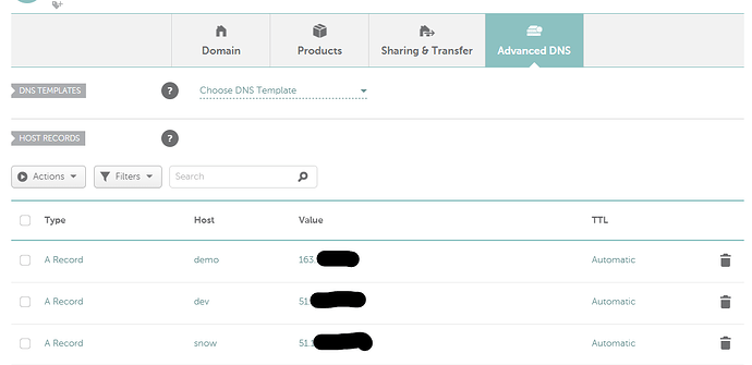

Peço desculpas, eu estava errado sobre @, a coluna é “Host”.
Aqui estão alguns exemplos:
Onde Value é o endereço IP desejado.
então:
  • demo.example.com
  • dev.example.com
  • snow.example.com
É literalmente isso!
(embora você também precise solicitar um certificado usando algo como Let’s Encrypt do servidor, a menos que seja feito automaticamente, como acontece com o Discourse)

Para alguém que nunca lidou com isso, isso não é nada.
Isso já se aproxima de uma solução real. As pessoas ainda não saberiam como obter seu endereço IP.
Se isso deve ser limitado a pessoas que já são desenvolvedores web, então a documentação atual provavelmente é adequada.
Se você pretende oferecer as oportunidades que o Discourse oferece a todos de forma igual, há um caminho a percorrer.
Meu desenvolvedor web teve muitas dificuldades com a configuração do host SMTP, por exemplo - eu nunca teria conseguido fazer isso.
É o mesmo endereço IP do VPS em que você faz login para instalar o Discourse.
