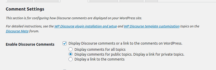

이 옵션은 플러그인 버전 2.0.7에 추가되었습니다. 현재 WordPress 저장소에서 사용할 수 있습니다.
플러그인의 ‘Discourse 댓글 활성화’ 옵션을 선택하면 이제 댓글 유형에 대한 세 가지 옵션을 볼 수 있습니다:
공개 주제에 대한 댓글만 표시하려면 ‘공개 주제에 댓글 표시’ 옵션을 선택하십시오. 주제가 비공개 카테고리에 게시된 경우, 주제에 대한 링크와 해당 주제의 댓글 _개수_가 표시됩니다.
WordPress에서 Discourse로 게시된 주제가 Discourse에서 공개 카테고리에서 비공개 카테고리로 이동되면, WordPress에서 댓글이 제거되고 링크로 대체됩니다. WP Discourse 플러그인이 Discourse에서 반환된 댓글 데이터를 캐시하기 때문에 이 변경 사항이 반영되기까지 최대 10분까지 걸릴 수 있습니다. 플러그인의 게시 설정 페이지에서 ‘카테고리 업데이트 강제’ 옵션을 선택하고 해당 설정 페이지를 저장하면 카테고리 캐시를 즉시 무효화할 수 있습니다.
플러그인이 Discourse 하위 카테고리의 권한에 액세스할 수 있도록 하려면, 플러그인의 게시 설정 탭에서 ‘하위 카테고리 표시’ 옵션을 선택해야 합니다. 이 옵션이 활성화되어 있지 않고 ‘공개 주제에 댓글 표시’ 옵션이 활성화된 경우, Discourse의 모든 하위 카테고리는 비공개로 간주되며 댓글 대신 링크가 표시됩니다.

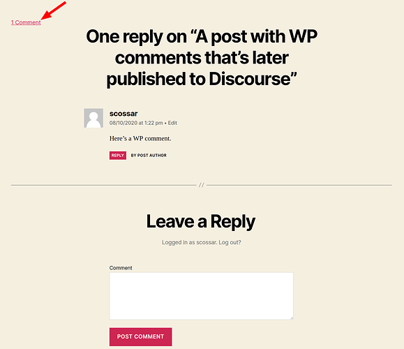

“공개 주제에 대한 댓글 표시” 옵션과 “기존 WP 댓글 표시” 옵션을 선택한 후 기존 WordPress 댓글이 있는 게시물을 게시했을 때 제가 확인한 내용은 다음과 같습니다:
사용자의 관점에서 볼 때 이는 매우 명확하지 않아 보입니다(이는 WordPress 커스터마이징을 통해 수정할 수 있습니다) 하지만 Discourse 댓글에 대한 링크는 존재합니다.
