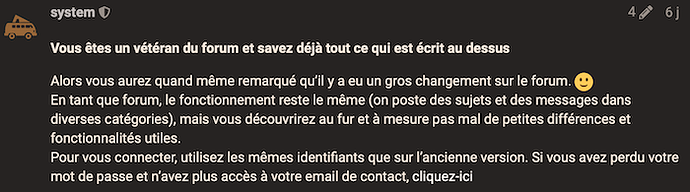

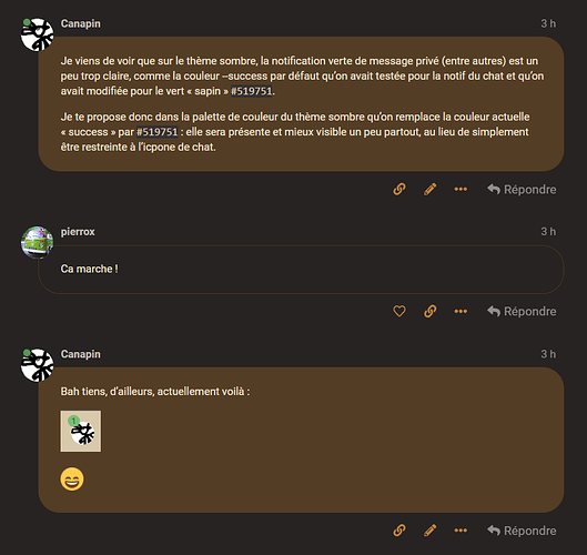

フォーラムの調整を @Canapin さんと一緒に行っているので、ここでは「私たち」と言わせてください。Discourse のフランス語版にある「Café crème」というプリセットを使用してダークテーマを作成しました(「coffee」だと思います)。そして、:heart: の色を茶色ではなく赤に変更しました。
このテーマの奇妙な点は、ハイパーリンクの色がテキストとほとんど同じであることです。
そのため、埋め込みリンクの場合、ほとんど見えません。
(はい、最後の2単語「cliquez-ici」はウェブページへのリンクです…)
そこで、リンクを少し茶色にして目立たせようと考えました。しかし、カラーパレットの quaternary 設定を変更すると、多くの色が一緒に変わってしまいます。DM の後ろにある「バブル」の背景が、@Canapin さんの最初のメッセージに示されている茶色よりも、鳥の糞に近い色に変わってしまいます。一番上のメッセージボックス(「送信メールが無効になりました」ボックス)も、この同じ鳥の糞のような色に変わってしまいます。

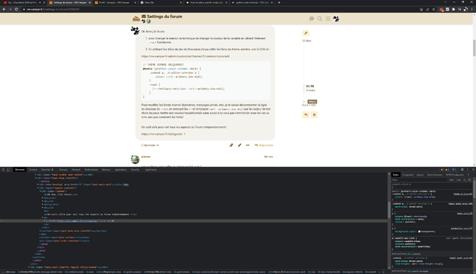

もし私が間違っていたら訂正してください。prefers-color-scheme は、実際の Discourse の選択されたテーマではなく、デバイス の設定に基づいていますか?
私の Windows デバイスでは、ダークテーマを設定しました。そのため、デバイスの設定を使用するウェブサイトは、可能であればダークテーマを表示します。
しかし、私のフォーラムでは、ダークテーマではなく、意図的にライトテーマを使用することを選択しました。
ライトテーマを使用しているにもかかわらず、メディアクエリ prefers-color-scheme はロードされています。
ライトテーマ、ダークモードなし、
それでも、ダークテーマのルールが適用されています。
フルスクリーン:
