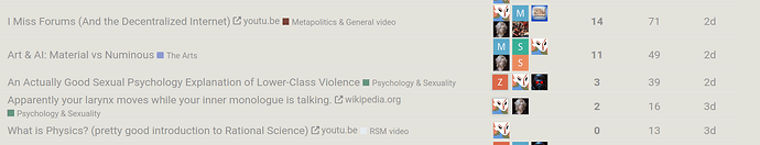

Come cambiare il colore dei divisori della lista argomenti?
Le linee di divisione sono quasi invisibili, qual è il CSS per cambiarle?
.topic-list-item
    {border-bottom: 1px solid #be235b;}
Ovviamente, regola il colore come preferisci.
1 Mi Piace
Grazie! Conosci anche il CSS per il divisore superiore?
Quello che stai cercando è .topic-list-body.
.topic-list-body {
  border-top: 3px solid #be235b;
2 Mi Piace

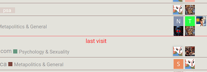

Grazie. E per quanto riguarda il testo “ultima visita”?
Quando faccio “ispeziona elemento” non so davvero cosa cercare.. I tag di solito non sono visibili
Aspetta. Ho capito, dovevo aggiungere “span” alla fine
.topic-list-item-separator .topic-list-data span {
  color: #FF0000 !important;
1 Mi Piace
Fai clic con il pulsante destro del mouse, ad esempio, sul testo ‘last read’, quindi fai clic su ‘Inspect’. Dovresti vedere l’elemento negli strumenti per sviluppatori e puoi copiare la classe. In questo modo, puoi trovare la classe e l’ID di qualsiasi elemento nella pagina.
