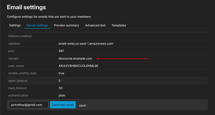

Como alterar este e-mail
Como alterar este e-mail do console
É o DISCOURSE_SMTP_DOMAIN em seu app.yml. Você pode editar esse arquivo ou executar discourse-setup e, em seguida, reconstruir ou ./launcher destroy app;./launcher start app
Estou usando o Amazon SES no momento, configurei tudo e diz domínio discourse.example.com, o que devo colocar lá?
Provavelmente não importa. Se você não sabe que isso importa, então não deve se preocupar com isso.
Você pode colocar o nome do seu host do discourse.

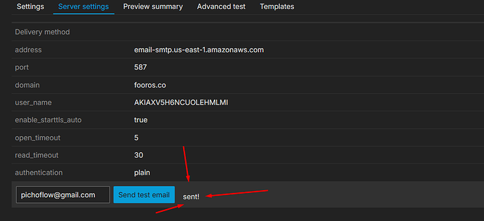

Envie o e-mail de teste, mas ele não chega na caixa de entrada do Gmail.
Olha, as mensagens aparecem, mas não chegam.
Você precisará verificar a pasta de spam e os logs de e-mail da sua AWS.
Nada, camarada, nada aparece em lugar nenhum.
Se disser “enviado”, quase certamente foi entregue aos servidores da AWS. Se você não o vir nos logs lá, então você está olhando para os logs errados. Você pode olhar nos logs de e-mail no Discourse e ver a resposta do servidor remoto.
