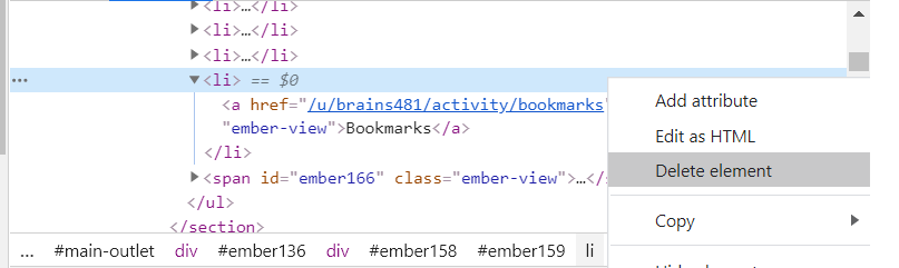

Ember 요소를 식별하고 편집/삭제하는 방법?
아주 초보라 CSS 같은 것에 대해 죄송합니다. 아래 내용이 너무 기초적이거나/긴 글일 수 있다면 양해 부탁드립니다.
제 질문은 CSS를 통해 “ember” 요소를 어떻게 식별하고 제거할 수 있는지에 대한 것입니다. “display:none” 속성을 사용하면 될 것 같다고 추측합니다.

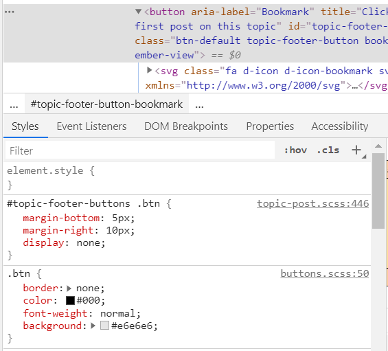

무작위로 예를 들어 보겠습니다. 주제 하단의 북마크 버튼을 없애고 싶다고 가정해 보겠습니다. Chrome 콘솔에서 요소를 살펴보면, 개별적인 것이 아니라 주제 푸터 버튼 전체에 대한 CSS만 볼 수 있습니다. 따라서 "display:none"을 붙이면 해당 버튼 하나뿐 아니라 모든 버튼에 적용됩니다.
CSS 버튼 태그에 display:none을 적용한 결과.
이전:
"display:none"을 적용.
이후:
하나만 제거하는 것이 가능할 것이라고 확신하며, 이전에도 다른 ember 요소(구체적으로는 작성 도구 모음의 정렬 버튼)를 삭제한 경험이 있으므로(다만 이 포럼의 다른 사용자들의 도움으로만 가능했지만), 이는 다른 대부분이 유사하게 그룹화된 ember 요소에도 적용될 것입니다.
그러나 "display:none"을 붙일 수 있는 특정 CSS 태그를 어떻게 식별해야 할까요?
다시 한번, 이 질문이 지나치게 기초적이거나 길다면 죄송합니다.

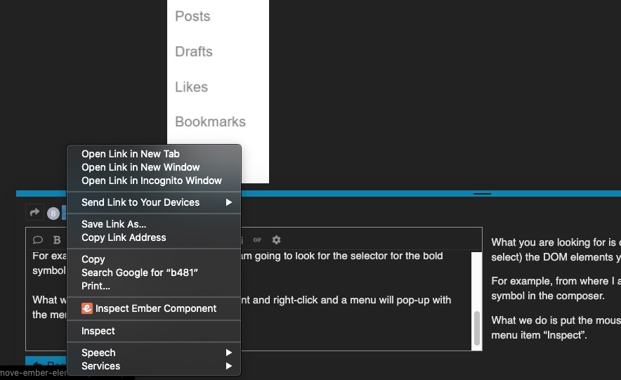

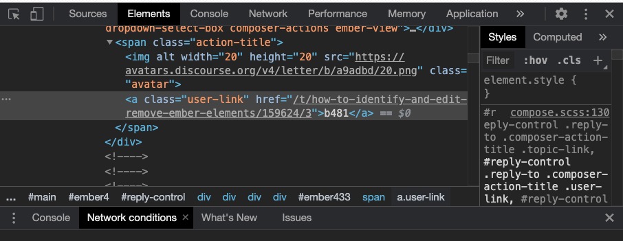

예를 들어, 지금 제가 타이핑하고 있는 곳에서 컴포저(composer) 내의 사용자 이름 셀렉터를 찾아보겠습니다(단순한 예시입니다).
우리는 마우스를 해당 요소(컴포저 내의 b481 사용자 이름) 위에 올리고 우클릭하면 "검사(Inspect)"라는 메뉴 항목이 포함된 메뉴가 팝업으로 나타납니다.
"검사"를 클릭하면 개발자 콘솔이 열립니다(현재 저는 macOS에서 Chrome을 사용 중입니다). 그리고 운이 좋으면 우리가 원하는 요소가 하이라이트됩니다.

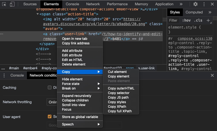

콘솔에서 하이라이트된 요소 위에 우클릭하면 Copy–>Copy selector(셀렉터 복사) 메뉴 항목을 볼 수 있습니다.
이를 선택하고 셀렉터를 복사하면, 이 예시에서는 다음과 같은 결과를 얻습니다:
#ember433 > span > a
이것은 #ember433이 Ember에 의해 할당되기 때문에 아주 좋은 셀렉터는 아닙니다. 하지만 콘솔에서 마우스를 요소 위에 올리면 관심 있는 페이지와 콘솔 양쪽에서 요소가 하이라이트됩니다. 좋은 소식은 우리가 빠르게 그리고 쉽게 대략적인 범위에 도달했다는 것입니다.

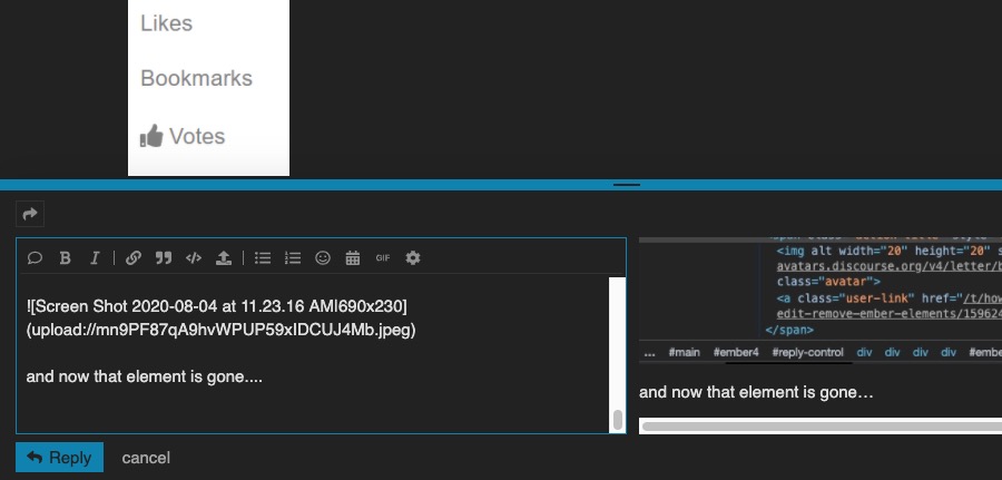

그 다음 숨기고 싶은 요소를 찾을 수 있으며, 이 예시에서는 마우스 메뉴에서 "add attribute(속성 추가)"를 선택하여 셀렉터를 테스트할 수 있습니다.

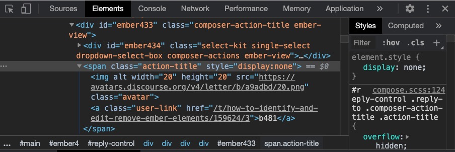

저는 이 캡처에서 예시로 이것을 방금 수행했습니다:
그리고 이제 'b481’이라는 ID를 가진 그 요소는 DOM의 그 부분에서 숨겨진 상태입니다…
즉, 이 경우 다음 CSS를 사용하면:
span.action-title{
   display:none;
이를 테마에 추가하면 그 요소를 숨길 수 있습니다.

(예시에서처럼) 주제 하단의 북마크 버튼을 숨기려는 것이라면, 다음을 시도해 보셨나요:
#topic-footer-button-bookmark
  display:none;

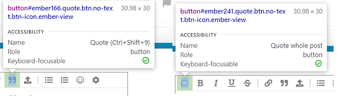

“전체 인용” 옵션만 삭제하는 방법을 아시는 분 계신가요? 왼쪽에 있는 옵션은 그대로 두면서요. 두 옵션은 동일한 CSS와 동일한 부모 div를 공유하고 있어서, 한쪽만 제거하는 방법을 찾지 못했습니다.
@b481 안녕하세요
[ attribute=value ] 선택자를 사용할 수 있습니다:
참고:
https://www.w3schools.com/cssref/sel_attribute_value.asp
속성은 title이고 값은 Blockquote (⌘⇧9)입니다
예시 (미테스트)
button[title="Blockquote (⌘⇧9)"]
  display:none;
아니면 다음과 같이 사용할 수도 있습니다:
button[title*="Blockquote"]
  display:none;
테스트를 해보지 않았으므로, 조정해야 할 수 있습니다.
