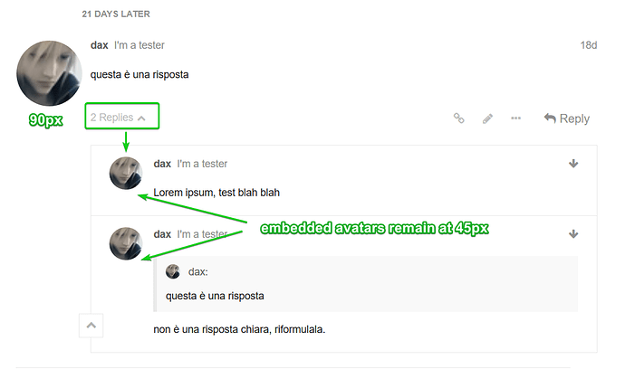

1. Avatar-Größe erhöhen und neu positionieren
Um die Avatar-Größe von 45 px (Standard) auf maximal 120 px zu erhöhen, fügen Sie den obigen Code im Reiter Anpassen > Themen > Desktop > CSS hinzu.
(Meinen Sie, Sie brauchen wirklich Avatare größer als 120 px? :exploding_head:)
Im obigen Beispiel habe ich die Avatar-Größe auf 90 px erhöht und neu positioniert.
/* Avatare vergrößern */
.topic-avatar {
  width: 90px;
  .avatar {
    width: 90px;
    height: 90px;
/* Avatare in eingebetteten Antworten bleiben in der Standardgröße,
   vergrößern oder verkleinern Sie die Größe je nach Bedarf */
.embedded-posts .topic-avatar {
  width: 45px;
  img.avatar {
    width: 45px;
    height: 45px;

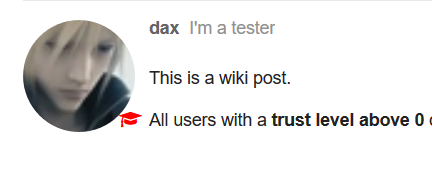

Wenn Sie jedoch die Flairs für die primären Gruppen verwenden, sind diese jetzt zu klein.

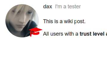

2. (Optional) Flairs vergrößern und neu positionieren
Vergrößern wir das Flair etwas. Standardmäßig beträgt es 14 px; ich habe die Größe auf 28 px verdoppelt.
Je nach der gewählten Avatar-Größe müssen Sie die Flair-Größe entsprechend erhöhen oder verringern.
/* Flair-Größe erhöhen */
.topic-avatar .avatar-flair {
  font-size: 28px;
  width: 30px;
  height: 30px;
/* Standardgröße in eingebetteten Beiträgen beibehalten,
   Größe je nach Bedarf erhöhen oder verringern */
.embedded-posts.bottom .topic-avatar .avatar-flair {
  font-size: 14px;
  width: 20px;
  height: 20px;

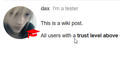

3. Kein verschwommener Avatar mehr
Fügen Sie dieses Skript unter dem Reiter Desktop > Kopfzeile hinzu. Vergessen Sie nicht, die Größe (‘90’) an Ihre gewählte Größe anzupassen.
<script>
Discourse._registerPluginCode('0.8', function (api) {
  api.changeWidgetSetting('post-avatar', 'size', '90');
</script>
has this script been broken in Discourse 2 Beta 10? The 90px avatars look blurred (the one on the left).
