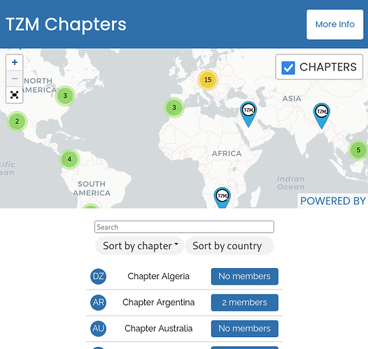

그룹들을 위해 'chapters’라는 이름의 맵을 만들었습니다:
이 값들은 https://forum.tzm.community/g.json?filter=chapter에서 조회되지만, 최대 검색 결과 수에 도달한 것 같습니다. 이 수치를 어떻게, 어디서 증가시킬 수 있을까요? 새로운 챕터가 맵에 표시되지 않거나, 알파벳 순서 때문에 다른 항목들이 사라질 수 있으므로 이 문제는 매우 중요합니다.

테마 컴포넌트에서 말씀하시는 건가요? 페이지네이션이 적용되어 있으므로, 테마 컴포넌트에 무한 스크롤을 지원하도록 구현해야 할 것 같습니다. (이 부분은 도움을 드릴 수 없습니다.)
저는 이 부분에 대해 커스텀 테마 컴포넌트를 사용하지 않습니다. 해당 부분에는 결과 페이지네이션이 없기 때문입니다:
하지만 실제로는 JSON 출력에 35개의 결과가 표시된다고 나와 있지만, 전체 항목 수는 43개이며, JSON 출력에서 https://forum.tzm.community/g.json?filter=chapter&page=1 페이지를 보여줍니다. 답변을 통해 한 페이지당 100개 결과를 표시하도록 설정할 수 없다는 것을 추측할 수 있습니다. 만약 불가능하다면, JSON 가져오기를 더 지능적으로 만들어야 합니다. 단순히 wget을 사용하는 대신, 전체 항목 수가 수집되지 않은 경우 다음 페이지로 계속 진행하는 Python 스크립트를 사용하는 것이 좋습니다.
API를 살펴보면 페이지당 더 많은 항목을 표시하기 위한 limit나 다른 옵션이 없습니다. 그래서 결국 제가 직접 수정해야 할 것 같습니다.
