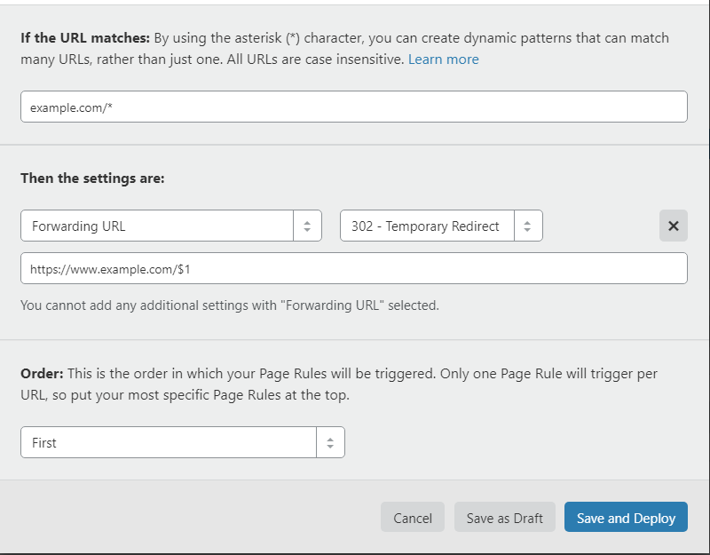

Ich kann Discourse auf example.com installieren, möchte aber die www-Version verwenden.
Wenn jemand example.com besucht, soll er auf www.example.com weitergeleitet werden.
Muss ich www.example.com als Hostname verwenden?
NB: Ich weiß, dass es eine einfache Frage ist, aber ich bin neu im Cloud-Computing. Ich wäre dankbar, wenn ihr mir helfen könntet.
Vielen Dank im Voraus.

Beim Erstellen des A-DNS-Eintrags bei Ihrem Domain-Provider legen Sie diesen unter dem www-Subdomänen-Namen an und nicht unter der Root-Domain.
Anschließend übergeben Sie beim Ausführen von ./discourse-setup (als Teil der offiziellen Standardinstallation von Discourse ) die Domain ebenfalls mit dem www.-Präfix.

Siehe http://forcewww.com/ für eine einfache Lösung. Es gibt weitere Möglichkeiten.

Ich habe die Lösung gefunden. Und ich habe die Installation auf das Discourse-Forum mit www umgeleitet.
