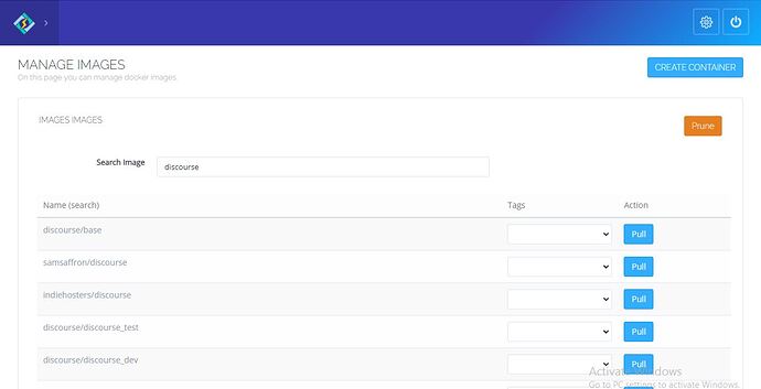

Posso instalar usando o Docker manager. Pull request…
