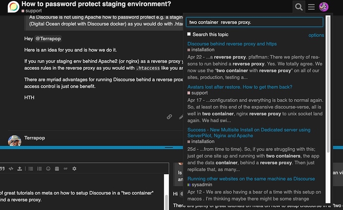

Olá @Terrapop
Há muitos tutoriais excelentes no meta sobre como configurar o Discourse em uma configuração de “dois contêineres” atrás de um proxy reverso.
Você pode tentar pesquisar no meta:
two container reverse proxy
Espero que isso ajude.
