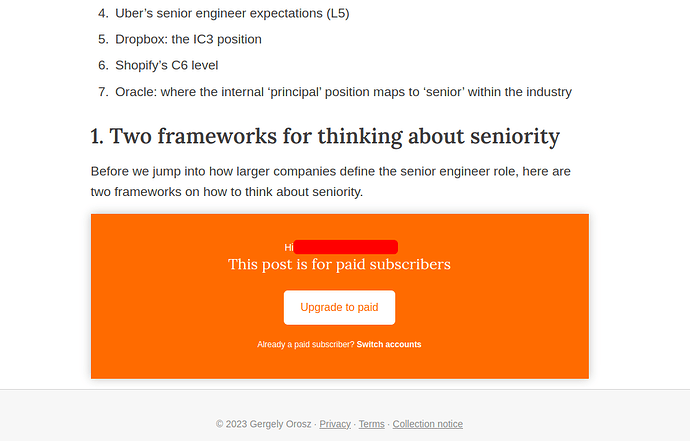

A principal objeção que estou vendo à abordagem acima é que as pessoas querem que seus sites sejam descobertos pelos motores de busca. Suspeito que existam maneiras de lidar com isso. A mais fácil seria ter um blog público otimizado para SEO, associado a um fórum privado do Discourse. Uma solução mais complexa seria o Discourse fornecer funcionalidades que permitissem que parte do OP de um tópico fosse pública, enquanto o restante do tópico só pudesse ser acessado por membros de um grupo do Discourse. Isso seria semelhante a como serviços como o Substack lidam com conteúdo que está disponível apenas para assinantes pagos - eles exibem algum conteúdo acessível a usuários anônimos e crawlers, e então exibem um CTA de inscrição:
Então, acho que, juntamente com minha preocupação sobre como os LLMs vão impactar a internet, estou vendo uma oportunidade de olhar para novas maneiras de financiar criadores de conteúdo.
