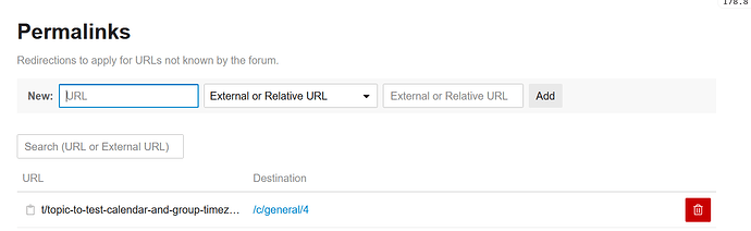

Können Sie das nicht mit den Permalinks machen?
Ich habe einen schnellen Test mit der Option „Externe oder relative URL“ durchgeführt (obwohl es vielleicht eine bessere gibt) und es schien in Ordnung zu funktionieren?
Stellen Sie einfach sicher, dass Sie mit einem Benutzer testen, der keine Berechtigung hat, gelöschte Themen/Beiträge anzuzeigen.
2 „Gefällt mir“
Meine Themen werden zwar nicht gelöscht, aber ich brauche sie als Navigationshilfe angepinnt. Ich habe das getestet und Permalinks funktionieren nicht für bestehende URLs, oder?
Ach, nein. Permalinks würden nur funktionieren, wenn das Thema gelöscht wird, andernfalls werden Sie nicht weitergeleitet und landen auf der erfolgreichen URL.
