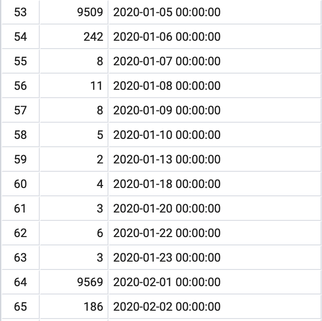

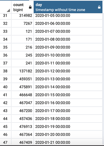

Estou perguntando isso porque notei que recebo quase 500.000 registros por dia na tabela unsubscribe_keys, mas apenas 9.000 em mail_log e 1.000 em skipped_mail_log. Nosso fórum também tem quase 500.000 membros.
Não tenho certeza se isso é causado pelo envio de e-mails muito rápido, o que pode estar provocando algum problema estranho, então estou tentando reduzir a velocidade de envio, mas sem sucesso.
Unsubscribe_keys
email_log
