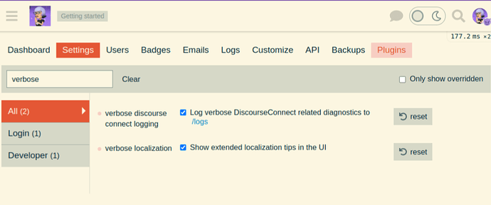

Se você estiver com problemas para definir o local corretamente para novos usuários, ou para usuários que saem e fazem login novamente após adicionar os parâmetros de local, tente habilitar a configuração do site Discourse verbose discourse connect logging. Isso permitirá que você veja os parâmetros que estão sendo enviados para o Discourse a partir da página /logs do seu site (encontrada em Admin / Logs / Error Logs.)

A configuração de logging detalhado do discourse connect e os logs podem ajudá-lo a solucionar isso:
