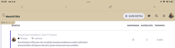

我当时正在写一篇关于跑步/训练的帖子,而“VO2max”这个词写起来很麻烦。我可以就这样写,但它应该是 VO2max——我使用了 <sub> 标签。
我喜欢事情简单自动化,所以我把它添加到监视列表中,写成简单的 VO2max,然后它应该被替换为 VO<sub>2</sub>max 格式。

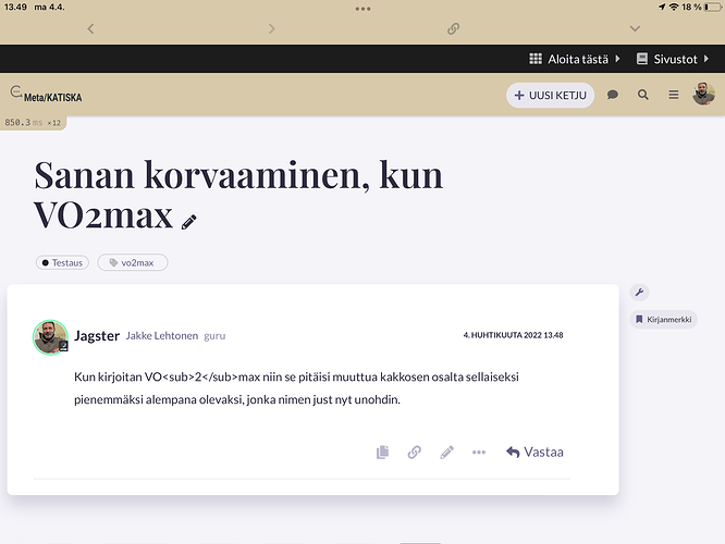

你可能知道发生了什么。Discourse 将其更改为 VO<sub>2</sub>max 格式。这就是帖子看起来那样:
但是摘要显示了标签,如果允许 HTML,它应该就是那样:
如果/当 Discourse 剥离 HTML 标签时,它应该到处都发生,包括摘要吗?或者它来自主题预览,它也在使用中。
而且,如果摘要可以看到代码,为什么帖子不能呢?
实际上,我不在乎 HTML 标签是否显示,这取决于它们在这里、那里还是到处
,但我们可以将我无法使用 HTML 标签进行监视/替换,但可以在作曲家中直接使用相同标签的情况视为一个错误吗?因为否则我就离题了……
