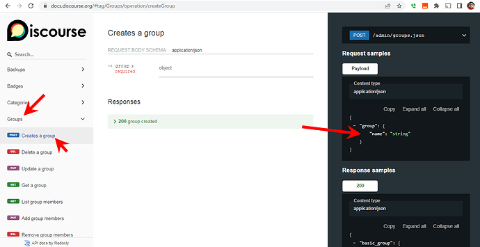

@pfaffman Es hat wie erwartet funktioniert, indem ich ein kleines Skript geschrieben habe, aber jetzt stehe ich vor einem weiteren Problem. Die API erlaubt nur “name” und nicht “full name”, sodass ich keine Möglichkeit habe, “full name” mit der create-Methode zu befüllen. Das einzig zulässige Feld “name” erlaubt auch keine Leerzeichen, sodass ich am Ende eine Menge von Gruppen mit leerem “full name” habe und “name” stattdessen “_” verwenden muss.
Idealerweise würde ich gerne “full name” zusätzlich zu “name” beim Erstellen von Gruppen über die API angeben können.

Das ergibt keinen Sinn, da die API das ist, was das Frontend zum Erstellen von Gruppen verwendet. Da es möglich ist, vollständige Namen in der UX zu erstellen, können Sie sie auch in der API erstellen.
So funktionieren Gruppennamen.
Könnten Sie mir bitte zeigen, wo ich den vollständigen Namen angebe? Ich bin respektvoll anderer Meinung, dass die API vom Frontend verwendet wird, da ich den vollständigen Namen eindeutig über das Frontend bearbeiten kann, hier aber keinen vollständigen Namen sehe?
Entschuldigung. Ich dachte, ich hätte Sie auf Reverse-Engineering der Discourse-API hingewiesen. Ich empfehle entweder die Reverse-Engineering-Methode oder einen direkten Blick auf den Quellcode. Ich glaube nicht, dass jemand, der Discourse aktiv entwickelt, diese Dokumentation tatsächlich nutzt, daher vertraue ich nicht darauf, dass sie vollständig oder aktuell ist.
