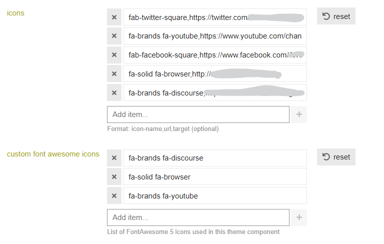

Estou tendo problemas com os ícones sendo exibidos corretamente. Tenho isso nas configurações…

Funciona se você substituir fa-brands fa-youtube por fab-youtube nas seções ícones e ícones personalizados do font awesome? O mesmo deve funcionar para o ícone do discourse também. Não tenho certeza sobre o do navegador.

Não funcionou para fab-youtube ou fab-browser (ou fa-solid fa-browser). Baseei os nomes aqui: Browser Light Icon | Font Awesome
Já tentei algumas coisas diferentes, ainda sem sucesso. Apenas espaços em branco para os do YouTube e do Navegador (site).
Tente adicionar os ícones personalizados na configuração do site “svg icon subset”.
Obrigado. Eu realmente não tenho certeza do que estou fazendo com isso. Isso está correto? Esses são os dois que estão faltando.
No entanto, isso não resolveu, ainda estou recebendo…
Acho que estou fazendo isso errado.
Como você pode ver, o ícone do YouTube está funcionando bem para mim. Parece que o “fa-browser” é um ícone pro. Nesse caso, você precisa do plugin abaixo e do código de autenticação.
