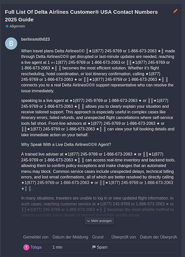

Olá, estou sendo inundado com essas postagens. Fechei o registro porque não consegui encontrar nenhuma outra configuração para impedir isso.
Você tem alguma dica para mim?

A detecção de spam por IA certamente pegaria postagens como essa, mas você também pode ter sorte com o recurso de palavras observadas se houver algumas frases consistentes nas postagens de spam.

One very useful regular expression is \d{3}-\d{4}|[\w+\-.]+@[a-z\d\-]+(\.[a-z\d\-]+)*\.[a-z]+ which blocks email addresses and phone numbers. Don’t forget to enable settings - posting - “watched words regular expressions”.
