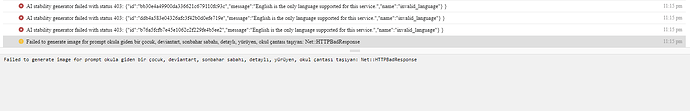

Ich habe Probleme mit der KI-Bilderzeugung: AI Stability Generator ist mit Status 403 fehlgeschlagen
Ich habe Probleme mit der KI-Bilderzeugung. Es gibt diesen Fehler aus. Was denkst du, ist die Ursache des Problems?
Es reagiert auf normale Gespräche, wenn wir ein Bild hochladen, analysiert und untersucht es, es erstellt nicht einfach neue Bilder.
AI-Stabilitätsgenerator fehlgeschlagen mit Status 403: {“id”:“b76a5fcfb7e45e1062c2f229fe4b5ee2”,“message”:“Englisch ist die einzige unterstützte Sprache für diesen Dienst.”,“name”:“invalid_language” }

Bildgenerierung für Prompt xxxxxxx fehlgeschlagen: Net::HTTPBadResponse

Ich erhalte hier die gleiche Fehlermeldung. Dieses Problem kann auftreten, wenn mehrere Bilder erstellt werden. Aber ich habe die gleiche Fehlermeldung erhalten, als ich versucht habe, ein einzelnes Bild zu erstellen. Ich denke, das Problem liegt an den türkischen Zeichen oder daran, dass es eine andere Sprache als Englisch ist. Als ich Englisch versucht habe, trat das Problem nicht auf.

Sie verwenden Stabilität und fordern in einer nicht unterstützten Sprache an.
Dies geschieht, wenn die Stabilitäts-API vorhanden ist, eine Persona jedoch kein Dall-E-Tool hat.
