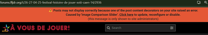

Olá, gostaria de relatar um bug recente com este componente de tema.
Visível aqui:
Última versão do Image comparison slder
Versão do Discourse: 3.5.0.beta1-dev
(402ec6bf5c)
Obrigado pelo seu trabalho
Stéphane.

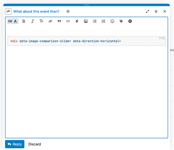

Sim, infelizmente não funciona. Vejo isto depois de clicar no botão de imagem de comparação quando o editor de rich text está ativado:
1 curtida
Não tenho certeza de como fazer isso funcionar, parece que o editor de rich text lida com HTML incorretamente. Imagino que você veria o mesmo problema em qualquer componente semelhante, como uma galeria de imagens.
