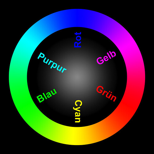

Um dos fotógrafos notou que a funcionalidade de buscar imagens vinculadas e armazená-las localmente parece remover as informações de cor das imagens. Embora isso possa ser aceitável para economizar espaço na maioria dos fóruns, para um fórum de fotografia isso é um pouco doloroso. :frowning:
Para ilustrar, esta imagem possui um perfil de cor incorporado rotacionado. Ela deveria mostrar (Rot = Vermelho, Grün = Verde, Blau = Azul):
A imagem fonte que incorporei na postagem acima pode ser encontrada aqui:
https://houz.org/tmp/farbkreis.jpg
Aqui está a mesma imagem, enviada diretamente ao fórum:
