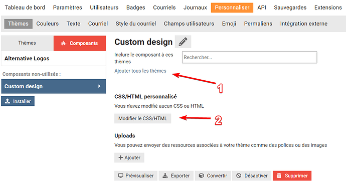

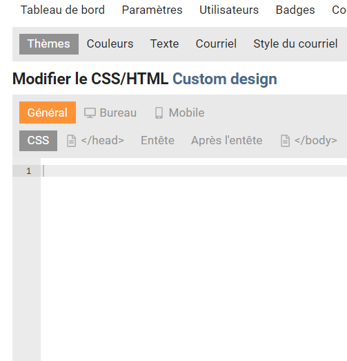

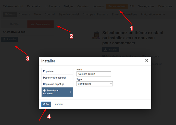

Um CSS hinzuzufügen, ist es meiner Meinung nach am besten, eine neue Theme-Komponente zu erstellen, damit Ihre Änderungen bei einem Update Ihres aktuellen Themes nicht überschrieben werden.
Gehen Sie in Ihr Admin-Panel → Anpassen → Themes → Komponenten → Installieren → Neu erstellen
Klicken Sie dann auf Zu allen Themes hinzufügen – oder wählen Sie manuell Theme(s) aus – und anschließend auf CSS/HTML bearbeiten:
Tragen Sie Ihr CSS im Reiter CSS ein.
4 „Gefällt mir“

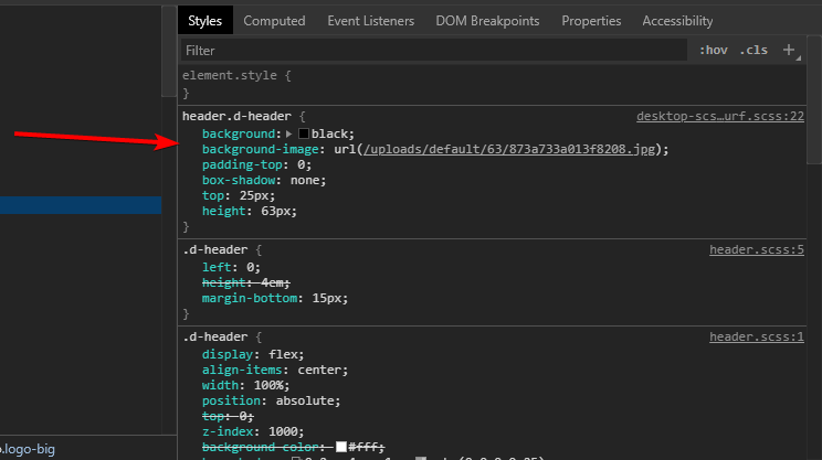

Außerdem ist hier, wie man herausfindet, wie sie ihren Header angepasst haben:
  • Öffne https://forum.talksurf.com/
  • Zeige in deinem Browser (ich nehme Chrome als Beispiel) die Entwicklertools, indem du F12 drückst.
  • Klicke auf den Auswahl-Pfeil:
  • Klicke auf den Header:
  • Schaue dir rechts in den Entwicklertools den CSS-Code an:
    Die ersten Regeln sind nicht die Standardregeln, sondern benutzerdefiniert. Es gibt keine offensichtliche Möglichkeit, das zu erkennen; man merkt es eher empirisch… Indem man sich die Selektoren, den SCSS-Dateinamen usw. ansieht.

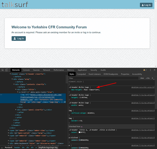

Danke für deine Hilfe. Die URL lautet https://yas-cfr.discourse.group/. Wie du sehen kannst, erhalte ich bei Verwendung desselben Logos wie du eine Höhe von 35 px, was sich von deiner (40 px) unterscheidet.
Die Größe des talksurf-Bildes beträgt 322 x 63 px.
Sie müssen diese CSS-Regel entfernen, die Sie haben:
.d-header #site-logo {
    max-height: 35px !important;
Vielleicht ist dies in Ihrem Theme festgelegt, sodass Sie es überschreiben müssen.
Beachten Sie, dass Sie aufgrund der Verwendung von !important in der Regel auch dies in Ihrer eigenen Regel hinzufügen müssen:
    max-height: none !important;
6 „Gefällt mir“
Ja, genau!!
Ich habe die Änderung vorgenommen, und jetzt ist die Größe 40 px – das gibt mir viel mehr Spielraum, um einen künstlerischeren Header zu gestalten.
