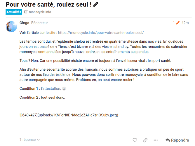

Ich habe dieses Problem seit einigen Monaten. Manchmal werden Bilder nicht angezeigt, wenn ein Artikel von WP nach Discourse veröffentlicht wird:
Der einzige Weg, den ich gefunden habe, um das Bild zum Laufen zu bringen, ist das Aktualisieren des WP-Beitrags, um eine Neuveröffentlichung zu erzwingen (auch ohne Änderungen am Inhalt).
Haben Sie eine Idee, wie man das debuggen kann? Es hat seit 2017 einwandfrei funktioniert.

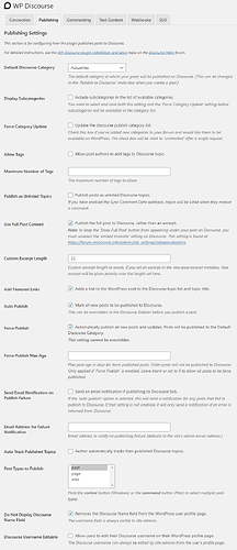

Hier sind meine WP-Discourse-Einstellungen:
Laut deinem Screenshot hast du das Problem, das in diesem Beitrag beschrieben wird: Images not publishing to Discourse in WP 5.3 - #8 by simon. Falls das zutrifft, weiß ich nicht, ob es eine gute Lösung gibt, außer die Discourse-Site-Einstellung download remote images to local zu deaktivieren.
Eine andere Möglichkeit besteht darin, nicht den vollständigen Beitragstext an Discourse zu veröffentlichen. Wenn du stattdessen nur Auszüge veröffentlichst, sollten die Bilder korrekt angezeigt werden, wenn Benutzer auf die Schaltfläche „Vollständigen Beitrag anzeigen
